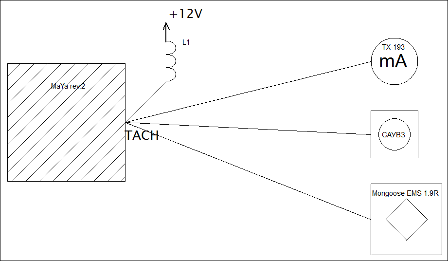

Наверное, сперва попробовать подтянуть резистором к 12в (низковольтный), а если не получится - пробовать катушки (высоковольтный).
На сколько я знаю, фиолетовый провод там можно еще бросить на датчик давления масла или лампу контроля заряда АКБ, так что выход всегда можно найти.
Штатный тахометр в тройке - высоковольтный, значит можно пользовать 1 способ из документации, т.е. распотрошить (шоб не щелкала) обычную автомобильную релюшку.
С САУВЗ точно так же, но нужно сперва узнать, какой ей требуется сигнал: низковольтный или высоковольтный.

Закрадываются сомнения что это будет правильно :nez-nayu:

Вместо индуктивности надо резистор на 2-5 кОм. А в остальном надо пробовать.

Схема правильная.
нужно делать так:
Подключить все, вместо катушки - резистор 2-5кОм. Если заработает все кроме тахометра - переделать тахометр. Если не будет работать сигналка или САУВЗ - тогда ставить катушку.

jhm писал(а):Если не будет работать сигналка или САУВЗ - тогда ставить катушку.
Ход мысли уловил, двигаемся от малого к большему, спасибо!!!

Уточняю про катушку от реле:
1) Раскурочить реле.
2) Достать катушку.
3) Один контакт катушки на +12, другой на TACH, ТАСН на вход тахометра.
Правильно?

Сообщение jhm » 06 апр 2011, 11:49
Да, правильно
