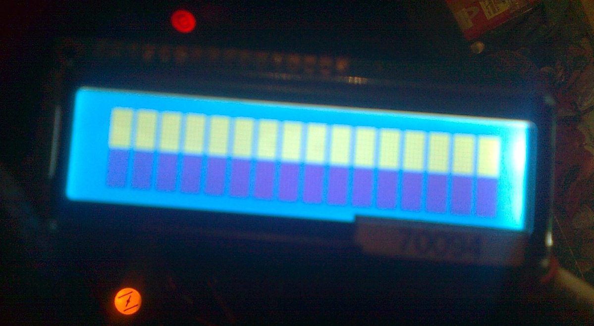

Всмысле все связи? Думаш оно как то завязано с схемкой экрана?
Я на 15й поцепил + 12 зажигание, через резюк 120ом, на 16 массу.
ток я ж говорю, я замерял максимально что я увидел 85ма.
Нашел информацию что если светится один ряд то это говорит о то что экран не прошел инициализацию!?
прошу прощения за фотку на трубу

Сообщение Said » 08 мар 2012, 10:37
Исходя из приведенной тобой ссылки, экран должен питаться стабилизированным напряжением 5В, включая контроллер экрана и подсветку. Если ты разделяешь подсветку с остальным питанием, необходимо разделить потенциалы питания схемы и питания подсветки, иначе загубишь контроллер напряжением, в 3 раза превышающим номинал. Проще говоря, порежь дорожку идущую на + подсветки на основной схеме.
А вообще ярослав правильно предлагал поставить просто обычную КРЕН 5ти вольтовую на всю схему и не заморачиваться.

Сообщение yarikne » 08 мар 2012, 22:58
Said писал(а):Исходя из приведенной тобой ссылки, экран должен питаться стабилизированным напряжением 5В, включая контроллер экрана и подсветку. Если ты разделяешь подсветку с остальным питанием, необходимо разделить потенциалы питания схемы и питания подсветки, иначе загубишь контроллер напряжением, в 3 раза превышающим номинал. Проще говоря, порежь дорожку идущую на + подсветки на основной схеме.
Подключил как писал выше.
Все в порядке, ничего не сгорело.
Подсветку питать от кренки не хочу, что бы не греть ее лишний раз.
Подсветка отвязана от общей схемы ЖКИ по умолчанию.
Подсветка очень яркая, поэтому буду затемнять экран тонировочной пленкой и еще хочу сделать что бы при включенных габаритах подсветка работала в пол яркости.

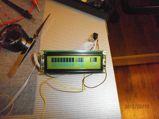

Сообщение melnikov » 16 мар 2012, 21:28
получил по почте экран winstar WH1602D, собрал по схеме, но не все элементы прорисовываются. И с каким индексом должен быть элемент 74НС595? У меня SN74HC595N (сильно греется)
