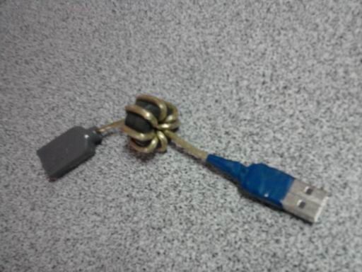

Запустить развязку на оптронах мне так и не удалось (впрочем, как вчера выяснил, банально не было контакта в разъеме DB9, видно перегрел при пайке), но проблема мне продолжала досаждать. Причем, с приходом холодов стало только хуже. А главное, связь не просто рвалась: на ноуте зависал USB-контролер, и ни одно USB-устройство не работало, пока не перезагрузить систему. Сами USB-RS232-переходники у меня все залиты, резать их, с целью надеть феритовок кольцо, не хотелось. В итоге пожертвовал одним дешевым USB-удлинителем, родил вот такое... Две недели тестирую, ни одного случая потери связи! ;;-)))
Re: Решение проблем со связью
Сообщение mitrix » 30 ноя 2011, 17:43
А давно говорили, что колечко на кабеле это лучшая защита от помех
