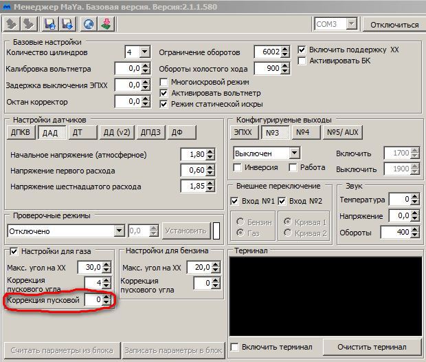

ок сделаю ,но я езжу на газу ,и на нем и завожу машину ,или от вида топлива пусковой угол роли не играет и чем оличается коррекция пускового угла от коррекции пусковой ?
надо ли в коррекции пусковой выставлять значения?
играет еще как -для газа пусковой угол минимум-2зуба(12градусов) и пусковую кривую начинать с 15 градусов.
Расчет простой
если ставим коррекцию 1-это 6 градусов и кривая пуска начинается с 6 градусов
ставим 2-это 12 градусов.................................................12 градусов
ставим 3-это 18 градусов..................................................18
Коррекция пускового угла-фиксированный,какой установишь,а кривая может идти как на спад ,так и на подъем то есть редактируемая

если мне не изменяет память-кривые бензина от газа отличаются на 8 градусов.

а вот сюда где выделено что вбиваем?

Я не знаю.Но подозреваю что сюда вписываем угол на который хотим поднять кривую пуска.

И еще,как блок понимает,на бензине я завожусь или на газу ?ведь для разного топлива нужна пусковая разная ,как это происходит??

Почитай тут viewtopic.php?f=12&t=132
у меня нет ГБО - подсказать не могу

и про коррекцию пусковой в настройке для газа вопрос остается открытым если не разберусь буду ждать пока ГЛАВНЫЕ))
