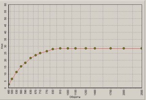

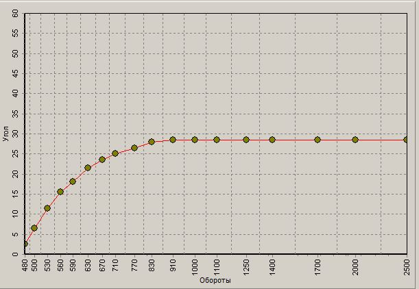

Сообщение suhari13 » 18 янв 2014, 22:15
Выложи характеристики.Особенно пусковую кривую и начальный пусковой угол.
ВОТ

Сообщение gortver » 18 янв 2014, 22:21
попробуй коррекцию 1 зуб.а кривую начать с 7 градусов.
У меня пусковой угол-2 зуба,а кривая начинается с 13 градусов-и все хорошо.

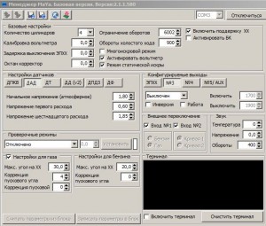

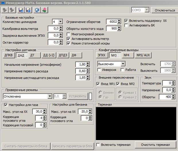

Сообщение gortver » 18 янв 2014, 22:36
коррекция пускового угла исчисляется в зубьях.один зуб=6 градусов.насколько я помню на вазах-начальный угол опережения зажигания 5 градусов,делаем вывод-при нулевой коррекции 0 градусов то есть позднее получается и плохо пускается двигатель особенно в мороз.
Попробуй сделать как я тебе посоветовал.
Могу ошибаться ,но принцип такой-оборотов примерно до 300-400 работает пусковая коррекция,затем переходит на пусковую кривую, а та на оборотах 600-800 переходит в рабочие кривые в зависимости от расхода ДАД.

Сообщение suhari13 » 18 янв 2014, 22:43
ок сделаю ,но я езжу на газу ,и на нем и завожу машину ,или от вида топлива пусковой угол роли не играет и чем оличается коррекция пускового угла от коррекции пусковой ?
надо ли в коррекции пусковой выставлять значения?
