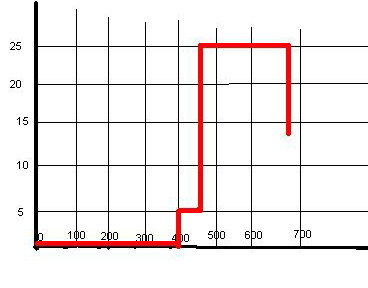

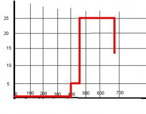

Добрый день, объясните по пуску,я правильно понимаю?
Рассмотрим такой вариант: в менеджере
желаемые Обороты ХХ-680
Максимальный УОЗ на ХХ 25
Коррекция пускового угла ДПКВ 0
1 До 400 оборотов работает фиксированный угол "Коррекция пускового угла ДПКВ" который на 60-2 меняется +- 6 градусов
2 С 400 оборотов включается пусковая кривая. Работает до 2/3 оборотов ХХ
680/3*2 =453
3 Получается пусковая работает от 400 до 453 об. Дальше ХХ(а на графике первая точка 476об,отсюда вопрос? если первую точку пусковой поставить 5 градусов,
означает ли это что с 400 до 476об будет угол 5 градусов?
4 Если стоит галка "Поддержка ХХ"
получается от 453 об до 680об работает поддержка УОЗ на ХХ (СКАЧЁК на 25гр ) Максимальный УОЗ на ХХ 25
при достижении 680 об угол снижается.
Может и это влияет на клины на пуске

Сообщение sasha » 25 ноя 2012, 14:07
nvp писал(а):дело в том что при запуске на холодную подсос вытянут и концевик разомкнут, соответсвенно ХХ невключаеться
Тогда получается скачек (с пусковой) на тот угол, который в начале кривой 16 го расхода.
С подсосом это можно решить так : построить кривые УОЗ в районе ХХ 10-15 гр
И еще jhm ответь те на мой вопрос.

Сообщение jhm » 26 ноя 2012, 12:21
sasha писал(а):если первую точку пусковой поставить 5 градусов,
Да, при выходе за крайнюю точку используется ее значение. Все что ниже 476 считается по точке 476
Сообщение nvp » 27 ноя 2012, 10:11
насколько я знаю, до оборотов 476 идет 0гр, который коректируеться поправкой пускового угла, при использовании 60-2 при корекции 1, угол на пуске будет 6гр, при 2 12гр, до оборотов 476, далее по грфику пусковой кривой, до момента перехода на ХХ и рабочие кривые
