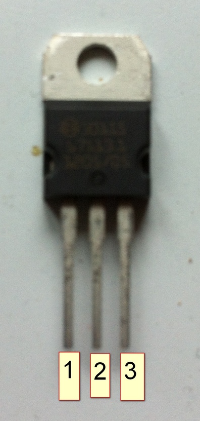

Подскажите ,для BIP 373 номерация ножек такая ,а то я с коммутаторами в начале тупанул и подключил как на картинке в мануале ,а на коммутаторе ножки подписаны на оборот .Не хотелость бы перепутать и здесь.
И кто пользуется BIP 373 с газеливскими катушками ,скиньте график времяни накопления

Сообщение jhm » 06 янв 2014, 16:13
suhari13 писал(а):Подскажите ,для BIP 373 номерация ножек такая ,а то я с коммутаторами в начале тупанул и подключил как на картинке в мануале ,а на коммутаторе ножки подписаны на оборот .Не хотелость бы перепутать и здесь.
Да, нумерация такая.
