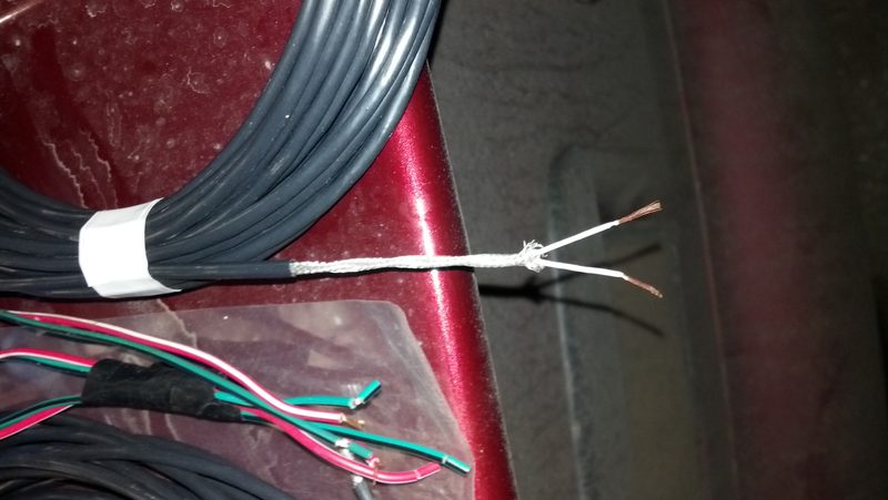

Предлагаю заменить кабель ДПКВ и разьем на датчике. Кабель лучше сделать самостоятельно - затянуть хорошие провода в оплетку.
Идеальный вариант вот такой. Экранированный и изолированный МГТФ
Сообщение _Intenso_ » 05 дек 2013, 19:56
jhm писал(а):В логах нет смысла. Что в них смотреть? Как ошибки сыпятся?
Ярослав, я искал экран отдельно, но на меня все смотрели как на дурака и говорили что нет такого...
На разборках вот хочу посмотреть кабель дпкв с иномарки может какой.
А как его самостоятельно сделать?
Сейчас стоит что-то типа такого, только там еще какие-то нитки и полиэтилен между экраном и проводами.
