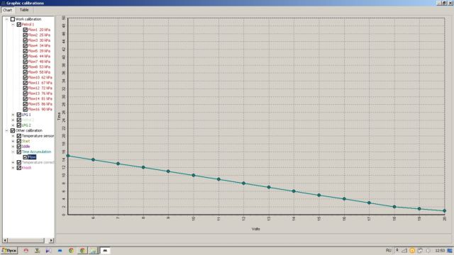

Сообщение gortver » 03 дек 2013, 11:16
открой в менеджере лайт настройку дад.
в первой строчке поставь значени 1.8
во второй поставь 0.6
в третьей поставь 1.8
потом подкорректируешь

Сообщение gortver » 03 дек 2013, 11:37
время накопления какое стоит?

Сообщение suhari13 » 03 дек 2013, 11:47
gortver писал(а):время накопления какое стоит?
время накопления стоит 16

Сообщение gortver » 03 дек 2013, 11:57
это тоже не идеал но хоть примерно
