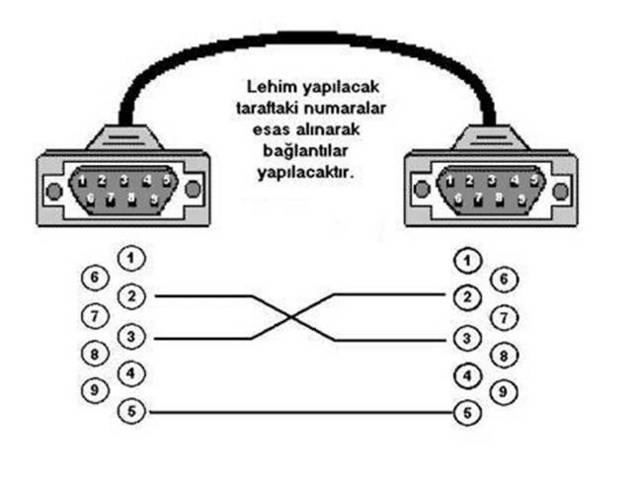

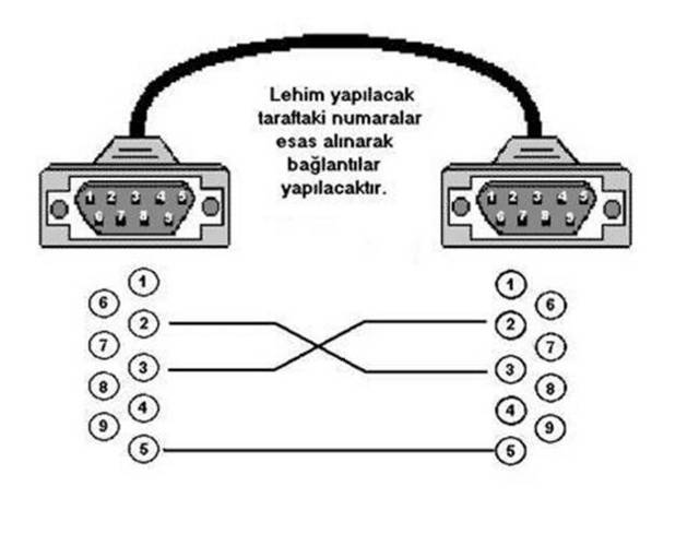

Сообщение mitrix » 05 ноя 2010, 11:01
Да не надо курочить - прозвони его
Сообщение алекс » 05 ноя 2010, 13:56
Не-а.Надо.Уже звонил.Там прямой 1-1,2-2 и т.д.А надо я так понял вот это?

Сообщение jhm » 05 ноя 2010, 15:49
да
