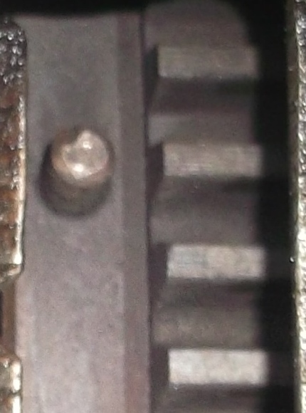

Сообщение SS_ZEPELIN » 26 май 2013, 19:49
Здравствуйте гуру Maya!
Захотелось поставить систему на ваз 21083. Коробка с маслянным щупом. Машина 1998 г.в.
Рассматриваю вариант ДНО-ДУИ, вериться не сильно но надежда есть, поскольку на колоколе сцепления обнаружил два лючка. Очень похоже на то что нужно. Подскажите как определить есть ли реперный штифт у меня на маховике? Куда смотреть и как он выглядит?
SS_ZEPELIN
Сообщений: 2
Зарегистрирован: 26 май 2013, 19:34
Авто: Ваз 21083. 1500 см, карбюратор
Сообщение nimnul007 » 27 май 2013, 17:59
Ставишь машину на 4-ю передачу, поддомкрачиваешь одно колесо, один помощник медленно вращает это колесо, второй внимательно смотрит в лючок на картере сцепления, он закрыт резиновой крышечкой.
штифт должен быть слева от зубьев. При ВМТ риска для настройки зажигания будет в середине шакалы на лючке , а штифт как раз напротив лючка закрытого лепестком.
