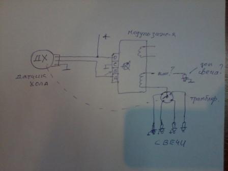

Нашел ветку форума о модулях, добросовестно все перечитал. Правда, давно здесь никто не писал, но основная мысль понятна, модуль - г-но. А я уже ошибочно купил модуль 2112-... вместо счетверенной катушки 2111-...., ну так уж получилось. До полной установки Майя еще далеко, поэтому возникла мысль протестировать его прямо на БСЗ, используя в качестве коммутатора и катушки с трамблерной раздачей один из каналов. Понимаю, что в таком режиме канал будет работать с вдвое большей частотой, но т.к. редко раскручиваю движок намного выше 3000об, думаю, это не проблема. Где-то встречал схемки такого варианта, приведу очень упрощенную. Но остается два вопроса: 1.из-за невозможности регулировки времени накопления можно ли так делать вообще? и 2. нужно ли подключать второй (неиспользуемый) высоковольтный вывод катушки к какой-нибудь дополнительной левой свече, или оставить его неиспользованным? Схемку нарисую завтра, но суть вопроса и так понятна. :ne_vi_del:

Вот схемка (упрощенная) использования одного канала модуля зажигания в БСЗ вместо коммутатора и катушки, а вопрос в предыдущем сообщении. Хорошо разбирающихся в электричестве прошу помочь.

1 - нежелательно, модуль слишком нежный
2 - обязательно подключать, иначе можно попрощаться с модулем очень быстро

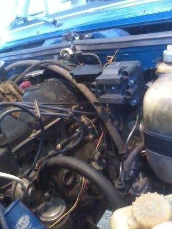

Установил модуль зажигания на переборку моторного отсека Вазовской классики, предварительно померял длину проводов от Калины, - хватает. :smu:sche_nie:

Если хочешь избавиться от модуля и купить катушку это лучший способ :hi_hi_hi:
Модуль нельзя напрямую подключать к холу, у него нет ограничения накопления и он перегреется и сгорит. Проверено лично мной, два раза :du_ma_et:
