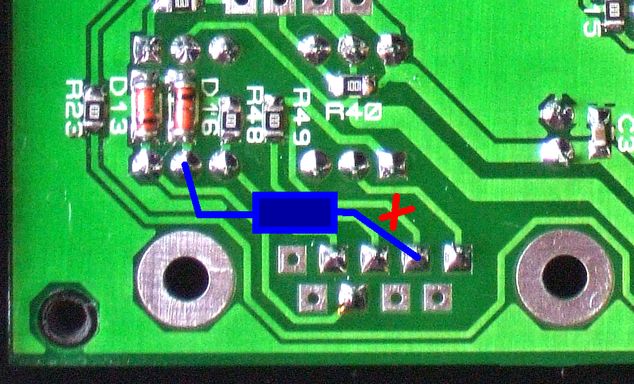

ВНИМАНИЕ! Очень важное обьявление!!!
В связи с особенностью в схеме оптронов есть большая вероятность выхода из строя ЮСБ-ком адаптера, поставляемого с блоком. Все, кто заказывал у меня адаптеры, и не может залить прошивку - скорее всего адаптер уже мертв. Причина заключается в том, что производитель данного адаптера не придержался стандарта RS232, и не установил ограничители тока (резисторы). Я не заметил этой проблемы лишь потому, что пользуюсь более дорогим адаптером на чипе FTDI, который работает хоть бы что.
Аппаратный ком-порт должен работать без проблем.
В любом случае нужно обязательно впаять резистор 300 Ом в разрыв провода, идущего на 4-ю ногу разьема ком-порта, чтобы избежать проблем в будущем. Для этого нужно снять крышку блока, разрезать проводник, и впаять резистор согласно рисунка
Если же адаптер вышел из строя, есть несколько вариантов:
1. Отправляю вам взамен новый.
2. Возвращаю деньги за адаптер.
Насчет замены адаптеров обращайтесь на e-mail

Сообщение jhm » 16 дек 2011, 18:27
С сегодняшнего дня блоки будут идти исправленные. Но тем кому успел отправить, нужно будет самостоятельно, или с помощью умеющего друга запаять защитный резистор.
