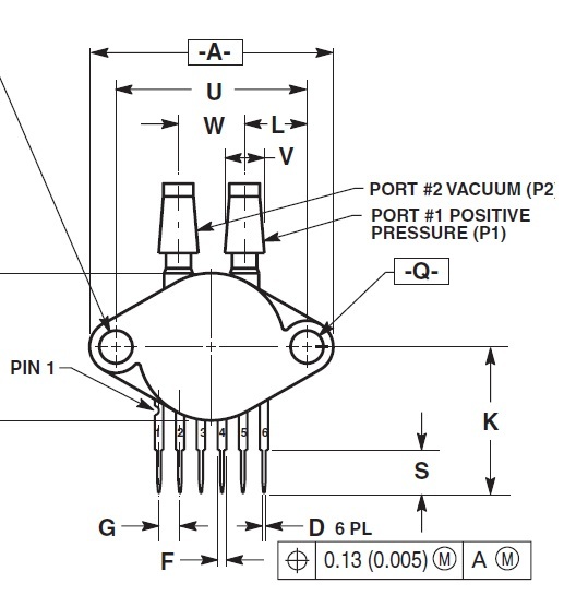

Мужики, возникли 2 вопроса при настройке.
1. Начал ДАД настраивать, начальное напряжение 0.2В, на холостых 2й расход 1.2В, 16й поставил пока 5в. А при нажатии на тапку у меня расход не увеличивается а уменьшается до первого. Это как такое может быть, или я что-то не так делаю? Правда датчик у меня MPX4250DP, но я думаю это дела не меняет.
2. Движок работает с какими-то перебоями, потрясывает слегка. Хотя ошибок никаких не идёт. Только при запуске может одна ошибка НО вылезти и всё. В чём может быть дело?

Re: Проблемы с запуском
Сообщение mitrix » 23 авг 2012, 02:39
так у тебя диференциальный датчик. Перекинь трубку на другой вход датчика.
Про потряхивания надо смотреть отдельно
Сообщение pomirancev » 23 авг 2012, 12:40
mitrix писал(а):так у тебя диференциальный датчик. Перекинь трубку на другой вход датчика.
Так перекидывал, ноль реакции, напряжения даже не изменяются.
Насколько я понял, судя по даташиту там один вход реагирует на вакуум, а другой только на положительное давление.
Насчёт потряхивания наверно есть смысл с высотой датчиков всё-таки поэкспериментировать.
Сообщение jhm » 23 авг 2012, 19:46
pomirancev писал(а):Мужики, возникли 2 вопроса при настройке.
1. настроить по инструкции и все будет работать как надо.
2. а - проверить угол стробоскопом
б - осмотреть свечи, провода, катушки
Сообщение pomirancev » 24 авг 2012, 00:56
jhm писал(а):1. настроить по инструкции и все будет работать как надо.
1. Так я и настраиваю по инструкции. На 4й передаче при 1000об у меня напряжение ДАД стремится к нулю и соответственно расход стремится к первому, а не к шестнадцатому. Как буд-то всё наоборот работает. Если поключать разряжение ко второй трубке, то ДАД никак не реагирует на изменение давления.
2. Сегодня побаловался с коррекцией нулевого угла (было -2 стало +6), вроде пропали рывки, но хз где щас метка. До этого настраивал всё по инструкции, т.е метку выводил в ноль.
Сообщение jhm » 24 авг 2012, 08:48
1. Значит подвод вакуума неправильный. Начальное напряжение должно быть около 2в, у вас 0.2В, из этого следует что настройка неправильная.
2. Нужно оставить как по инструкции и углы регулировать уже в картах.
Сообщение pomirancev » 24 авг 2012, 10:37
jhm, что значит не правильный подвод, как тогда правильно? Обычный шланг вместо эконометра, врезан во впускной коллектор.
Да и разве начальное напряжение зависит от правильного подвода или настроек? Ведь оно измеряется только при включённом зажигании, но не заведённом двигателе. Значит получается, что датчик не так работает?
Сообщение jhm » 24 авг 2012, 12:11
pomirancev писал(а):jhm, что значит не правильный подвод, как тогда правильно? Обычный шланг вместо эконометра, врезан во впускной коллектор.
Датчик не может "не так" работать. Его можно неправильно подключить. Либо не оттуда взят вакуум, либо неправильно подключен сам датчик. Все, больше вариантов нет.
