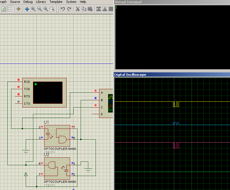

Сообщение MuKeXa » 07 сен 2011, 18:14
Нарисовал в "Шпроте". Видно что эхо проходит ) Вечером можно попробовать с блоком "пообщаться" )
Я не о совместном использовании блока говорил, а о сопряжении блока с БК и блока с ПК. На предыдущей странице упоминалось, что с питанием заморочки там есть. Или я действительно не правильно понял?
