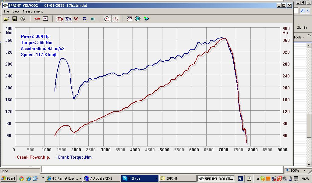

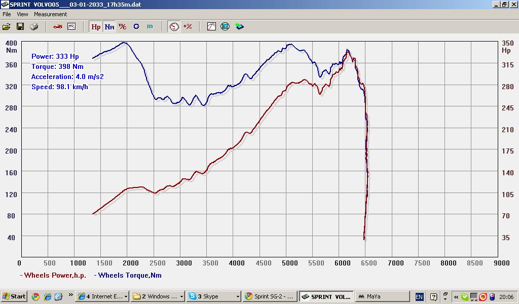

Сообщение ruvili » 21 мар 2011, 02:54
Немного подниму настроение работа идет вроде пока все решается.
Вот 2 графика замера Вольво на разных валах
управляется только Маей и топливо и зажигание.
на первом графике провал на 5500 это букс машины :hi_hi_hi:
вольво 2 вала тюнинг
вольво 1 вал тюнинг

Сообщение barabashka_yury » 21 мар 2011, 11:16
подбирали распредвалы?
на каком оборудовании мощность меряли? шо за стенд?

Сообщение ruvili » 21 мар 2011, 17:06
у нас тоже вот такая хрень должна быть и она уже есть у нас низкоом будет
http://www.turbo-garage.com.ua/item.php ... aem&part=1
оборудывание обычный спринт. Ставится в машину прибор и по дороге едеш.
вот такой.
http://www.turbo-garage.com.ua/item.php ... ics&part=5
