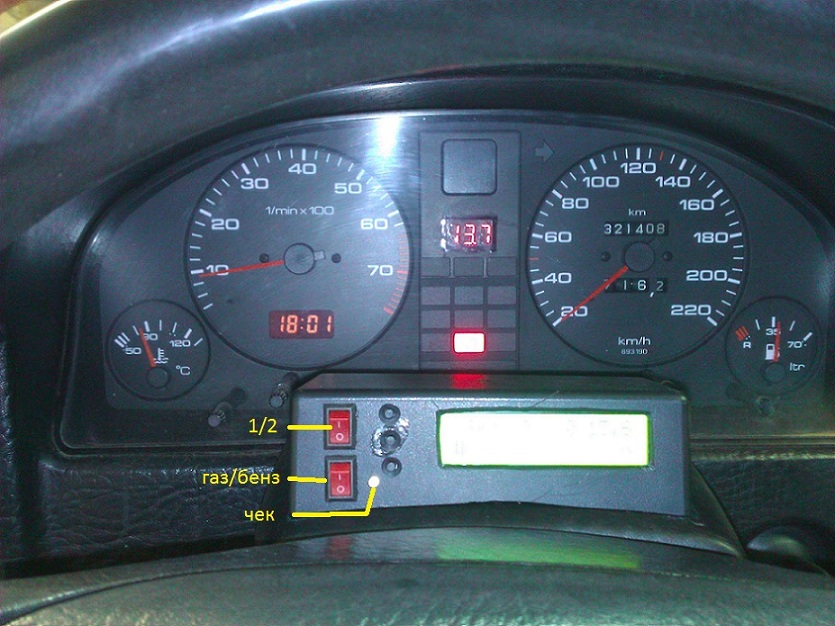

serzh76 писал(а):Здравствуйте . Есть пару вопросов по БК . Подключен по штатной схеме , блок v2.rev5. прошивка 2.1.31 mb2 ,галка в менеджере поставлена . Очень много глюков , октан-корректор так и не увидел вовсе . Собираюсь максимально укоротить провода эт раз , два: думаю разделить провода на 2 экранированных жгута 1: -БК ,кнопки 2: -питание (через ферритовое кольцо ) , имеет ли смысл такая доработка . И еще -параллельно проводам БК идут провода на кнопки "газ/бенз" и "кривая1/2" ,и диод "чек энжин" стоит ли их экранировать?
думаю достаточно бросить все провода БК через ферритовое кольцо
также есть вариант закоротить резисторы R35 R36 R54 на плате Майи - есть подозрения что это решит проблему
Re: LCD бортового компьютера.
Сообщение serzh76 » 28 мар 2014, 18:34
jhm писал(а):думаю достаточно бросить все провода БК через ферритовое кольцо

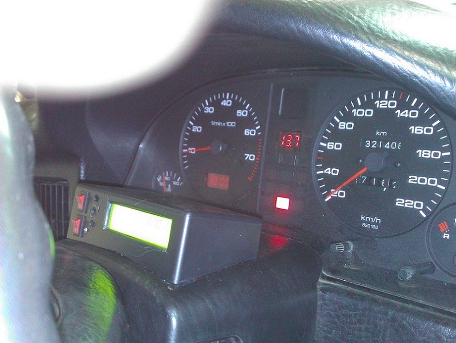

В общем сделал все как писал + ферритовое кольцо - всё работает хорошо . Что-то у меня нет доверия к алюминиевой фольге ,поставил микрофонный провод . После долгих раздумий приколхозил все вот так :
