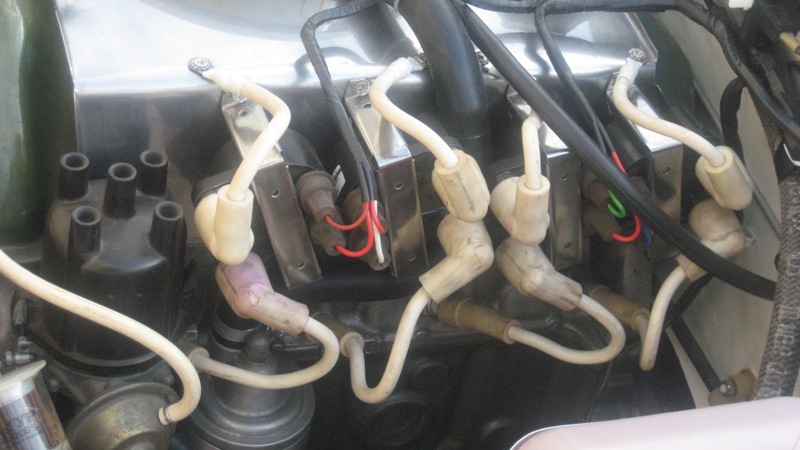

Сообщение Тарас » 04 авг 2011, 12:41
Никто не подскажет что именно происходит на свечах если включить режим просушки свечей ?
Вопрос возник после того как был включен этот режим (свечи как-раз были выкручены и одеты в люльки модуля) и при этом :
1) искы непрерывно шли на 1-й и 4-й свечах . (здесь экран провода управления модулем я землил и по барабану где землил что возле блока что посредине что возле модуля).
2) искры прерывисто через определенное время шли пачками ( здесь экран провода управления модулем я уберал).
Почему провод с экраном ? Ну был такой .
Если запуститься на трамблере и посмотреть на работу свеч то ярко видно что на 1-й и 4-й искра жирная , толстая и насыщена, а на 2-й-и 3-й ну еле еле какие то волоски . Замена свеч на результат не повлияла.
Пробовал перекинуть каналы управления местами - ситуация меняется прямо наоборот 2-й и 3-й гуд а 1-й и 4-и еле еле . Может чего померить надо ?
Тарас
Сообщений: 225
Откуда: Киев
Авто: ВАЗ 21083
Re: Модули зажигания
Сообщение Valentin44 » 04 авг 2011, 13:24
КАналы меняешь между модулем и МПСЗ?
Сообщение jhm » 04 авг 2011, 20:21
На всех выходах формируется импульсы: 3мс накопление - 3мс разряд.
Это самый напряженный режим работы зажигания.
Искра должна быть одинаковая на всех свечах. Отличия указывают на проблему.
