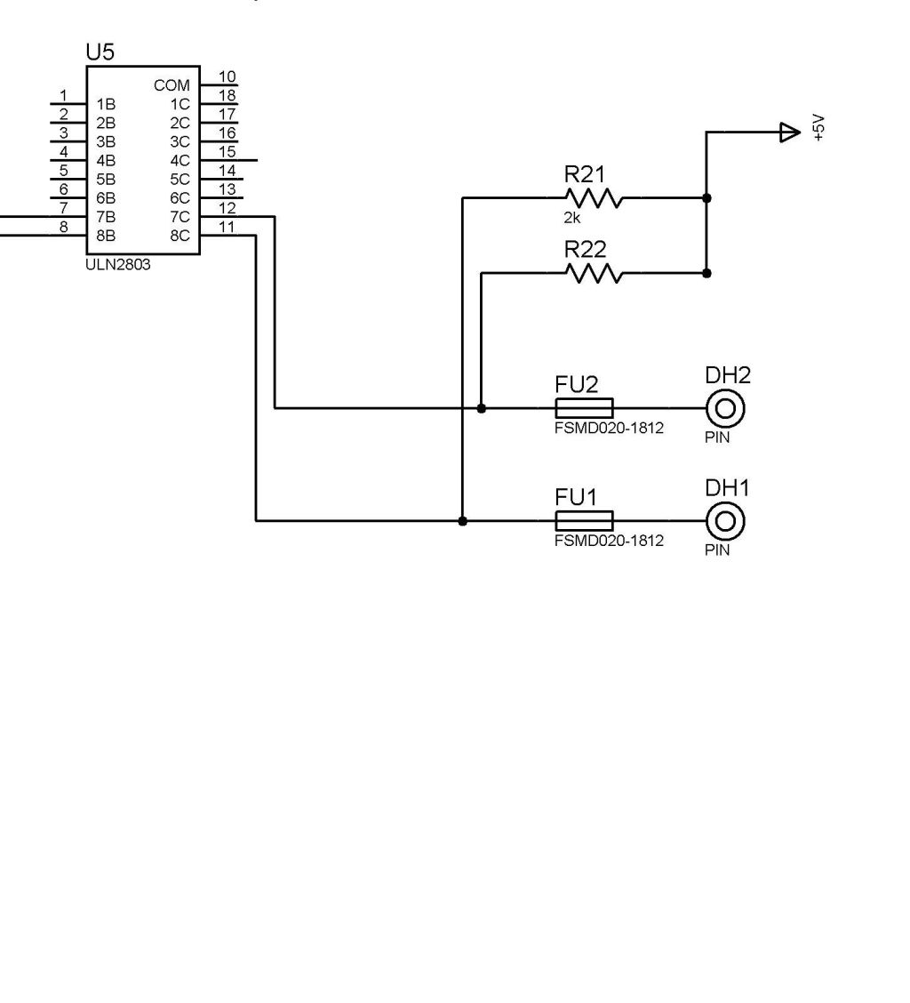

А в конструкции блока МАЯ ничего менять не надо?
Re: Модули зажигания
Сообщение jhm » 08 июн 2011, 12:38
Нет. Только надо чтобы была подтяжка выводов к +5
Сообщение Alexandr280480 » 08 июн 2011, 19:24
Какие именно, нужно к питанию подтянуть?
Я так понимаю с ОКОвской катушкой и данным девайсом, могу на урале статику реализовать...

Я думаю так, тоесть оставить всё без изменений :-):
Сообщение jhm » 09 июн 2011, 00:05
Да, но надо проверить закрываются ли ключи.

jhm, а во free-шной схеме такой поддтяжки нет, правда я там использовал КТ3102 (315)...зачем это

Модуль зажигания управляется уровнем +5вольт. Резисторы создают этот уровень.

А если Maya-BIP373-коммутатор ОКА, какая подтяжка, такую же как на схеме замутить....?

Да, подтяжку делать аналогично к +5
Где то с марта 2011 подтяжка идет по умолчанию на всех проданных блоках.
ВІР373 = модуль зажигания, только качественнее и мощнее
