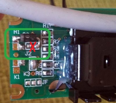

Приветствую всех,поставил себе блок MaYa,подключил БК,залил соответствующую прошивку,БК работает,НО греется достаточно сильно транзистор сзади платы,который в радиаторе,да так,что клей вокруг плавиться и потихоньку стекает...а так все отлично,показывает корректно,подключил по инструкции,машина стояла с включенным зажиганием минут 20,лазил в блоке,при этом экран все время работал,тему всю прочитал-ответа не нашел,сам ничего не перепаивал))прошу помощи)

Сообщение jhm » 13 май 2013, 10:45
Есть такая проблема, появилась после смены типа экрана.
Чтобы ее решить, необходимо удалить перемычку и установить вместо нее диод
Диод 1N4001..1N4007 или другие аналоги на ток 500мА и выше.
Внимание!!! Если у вас другой экран, не такой как на фото - ничего не трогайте!

Сообщение ToutRid » 13 май 2013, 22:09
хорошо,спасибо,а какие еще экраны бывают?просто на фото виден только собственно сам диод)вроде у меня всё так же выглядит)

Сообщение jhm » 13 май 2013, 22:40
ToutRid писал(а):хорошо,спасибо,а какие еще экраны бывают?просто на фото виден только собственно сам диод)вроде у меня всё так же выглядит)
Бывают десятки разных вариантов.
В этом БК использовались два вида. Новый - тот что на фото. И старый - немного отличается размером, и плата возле перемычек совсем другая. Старый не греется.
