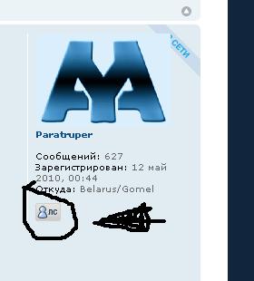

Сообщение Paratruper » 01 авг 2011, 19:46
вот так
Сообщение glin » 01 авг 2011, 22:03
Надо в FAQ преместить :hi_hi_hi:
