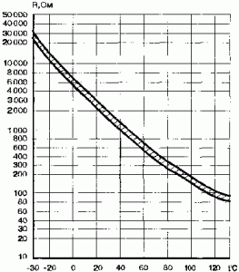

Сообщение serzh76 » 05 апр 2014, 17:14
Здравствуйте ! Решил подключить к блоку датчик температуры ,подойдет ли родной от ауди с такой вот характеристикой ? И как нарисовать график в менеджере в вольт-градусах если есть только омы-градусы ? Похоже придется подключать к блоку и по градуснику составлять график.

Сообщение jhm » 06 апр 2014, 11:59
можно вот так расчитать
http://invent-labs.com/wp-content/uploa ... tchika.xls

Сообщение serzh76 » 06 апр 2014, 20:17
Спасибо я методом научного тыка :-): .Сегодня подключил датчик к блоку . взял цифровой термометр -30 +150 по Цельсию ,0.1 точность ,и связав два датчика сначала в холодильник потом в кастрюльку и на газ . Нарисовал график плюс минус 1-2 град. ( вывод с АЦП блока только целые числа а в менеджере сотые :du_ma_et: ) .
