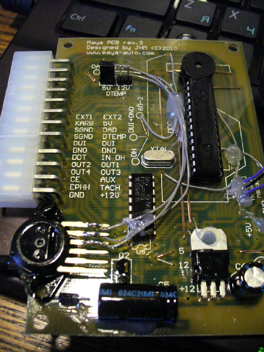

Сообщение Spectronik » 23 июл 2011, 15:02
подскажите пожалуйста - какую необходимо установить перемычку на плате в положение 5В? для подключения датчика температуры(ВАЗ ГАЗ). Если обсуждалось уже извиняйте. фотку платы приложил- тыкните пальцем))).
Spectronik
Сообщений: 11
Зарегистрирован: 09 апр 2011, 07:05
Откуда: РФ. г.Рязань62
Авто: Audi 80b2 2.0 АВТ
Сообщение kela » 23 июл 2011, 22:50
У тебя уже стоит перемычка на 5 Вольт. Сверху слева

Сообщение mitrix » 24 июл 2011, 17:28
Это джампик, а не перемычка
Сообщение Spectronik » 24 июл 2011, 18:36
Спасибо!
