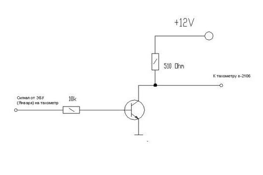

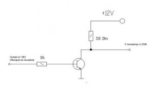

Re: MaYa и тахометр
Сообщение Firwood » 21 фев 2012, 00:06
А так???
