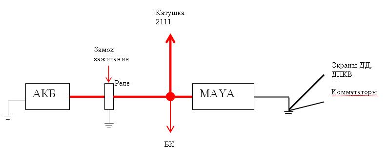

jhm писал(а):Блок v2?
Куда подключен минус блока и экрана?
V2
Минус и экран подключены к ближайшей заводской шпильке на кузове (к шпильке прикручены еще 2 каких-то минуса)

Тогда есть смысл попробовать подключить минус прямо на акб отдельным проводом.
Кстати, если нажать любую кнопку БК на заведенном моторе - экран не приходит в себя?

Отцепить БК и Майю от кузова, и запитать минус от АКБ тоже не помогло?

как подключена система зажигания?
Откуда плюс, минус, какие катушки?

Землю комутаторов отсоединить от земли блока, развести на отдельные точки подключения.

Сообщение Rtsigam » 19 янв 2013, 00:20
jhm писал(а):Землю комутаторов отсоединить от земли блока, развести на отдельные точки подключения.
Докладываю: 3 часа времени потрачены зря ))))
Вместо коммутаторов внедрил BIP-ы, землю BIP-ов вывел в подкапотное и прикрутил к ближайшей шпильке.
плюсы: меньше проводов.
минусы: на экране БК то-же мусор, но бывают моменты (5-10 сек) когда показывает нормально.
раз в 3 сек. моргает ошибка ДПКВ (экран кабеля проверил - на месте)
Куда дальше копать?
з.ы. я тут писал, что я когда блок устанавливал перепутал + и -, у меня сгорела ULN. Я её заменил и все заработало. может я чего-то не заметил? может еще что-то сгорело? как проверить?
