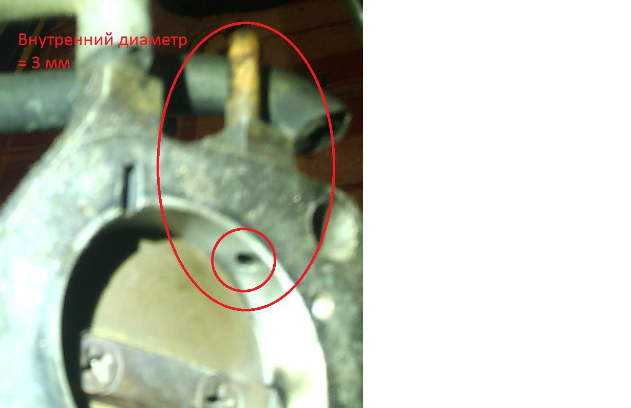

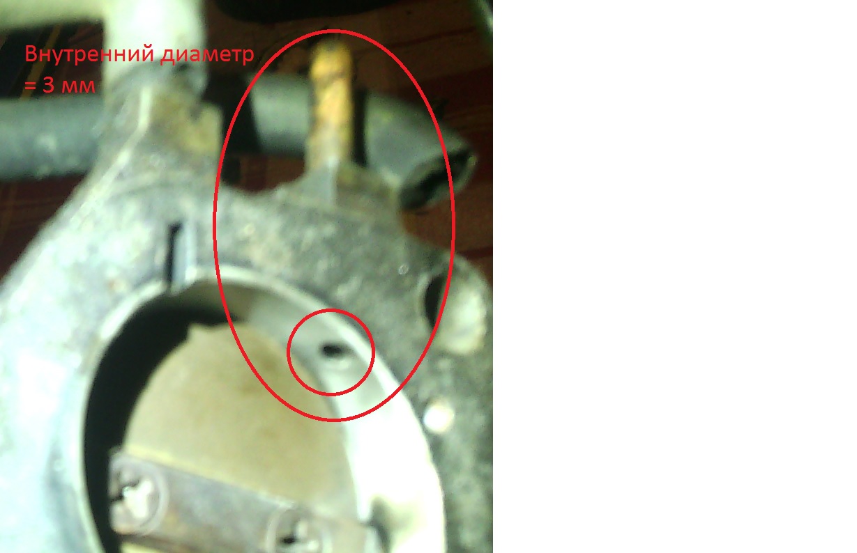

Сообщение Frezer » 02 окт 2015, 20:07
Здравствуйте. Скажите пожалуйста свое мнение по вот такой точке подключения:
Точно под заслонкой в карбюраторе есть сквозное отверстие со штуцером.
Внутри 3 мм с общей длинной канала примерно 20-25 мм.
Внешний диаметр 4 мм.
Подключиться к этому штуцеру и через переходник увеличить внутренний диаметр до 5 мм.
Затем на датчик где штуцер 5 мм.
Audi 80 1981г b2 , 1.6 YN, ГБО, MaYa фри переделка под коммерческ pic18(процесс установки 95%. Катаюсь на мпсз и стоковом, смотрю че к чему.) .

Сообщение AKSU » 02 окт 2015, 22:46
Читай тему с начала, там это обсуждали. Вакуум с карба брать не стоит - там через чур специфичный вакуум. Его надо заглушить, чтоб на смесь не влиял.
Лучше просверлить коллектор, нарезать резьбу и вкрутить штуцер. Или на худой конец сделать тройник от вакуума на усилитель тормозов. Последний способ разработчики не рекомендуют, аргументируя, что искажаются показания при торможении, но например я разницы не заметил - ездил с тройником год, пока руки не дошли врезать штуцер. Не говоря уже о том, что при торможении, по логике, система должна перейти на холостой ход, при котором расход, мягко говоря, игнорируется, если конечно подключен концевик карба...
