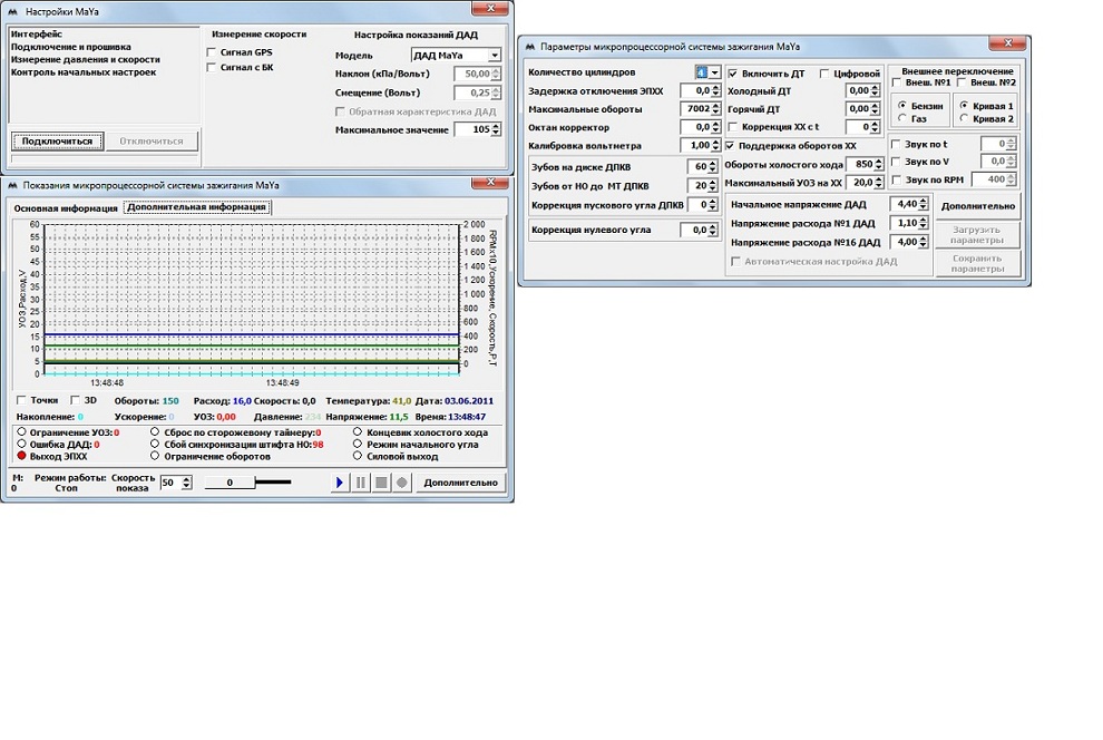

Попробовал. Двигатель вроде начинает заводиться как вдруг ЧИХ,и всё остановилось, бывает просто отанавливается, как будто система всё блокирует. Пробовал менять провода (1 с 2,3 с 4), стало только хуже ( вообще одни вспышки в карб.). Вот пара фоток. Почему горит красная точка на эпхх, правильно ли я указал маркировку ДАД. Может подскажете, что делать дальше? :-):

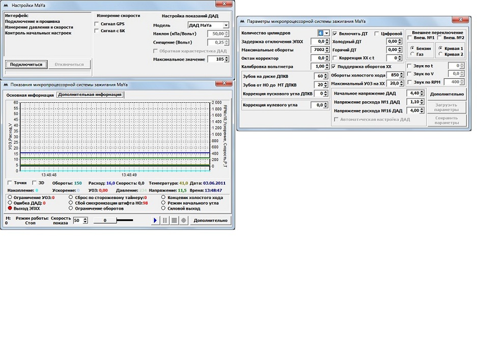

Сообщение max-rubtsovsk » 03 июн 2011, 10:32
фотка

Сообщение Valentin44 » 03 июн 2011, 10:40
max-rubtsovsk,
вот первые замечание которые бросаются в глаза:
1. Коль ты включил датчик температуры, выставь значения холодного и горячего.
Иначе отключи его вообще пока.
2. Отключи обороты поддержания ХХ. (Это для настроки не надо, настраивай без всего лишнего)
3. У тебя модуль или как? Покажи кривую накопления.
4. Покажи вкладку ДОПОЛНИТЕЛЬНО. ПОпробуй нажать инверсию 60-2.
После инверсии снова пробуй менять каналы на свечи.
Сообщение MuKeXa » 03 июн 2011, 11:23
Да и по ДАД нужно было бы определиться ) Встроенный он у тя или внешний. Заполни в подписи данные по системе. А то догадываться только можно, что у тя и как.
Сообщение max-rubtsovsk » 03 июн 2011, 12:46
кривая накопления на стр183;
какие выставить значения ДТ?
попробую сделать инверсию 60-2
блок у меня rev-3(подпись сделаю позже)
