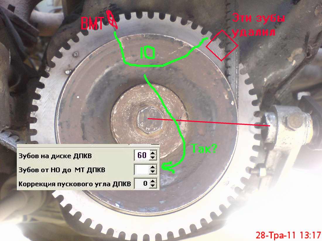

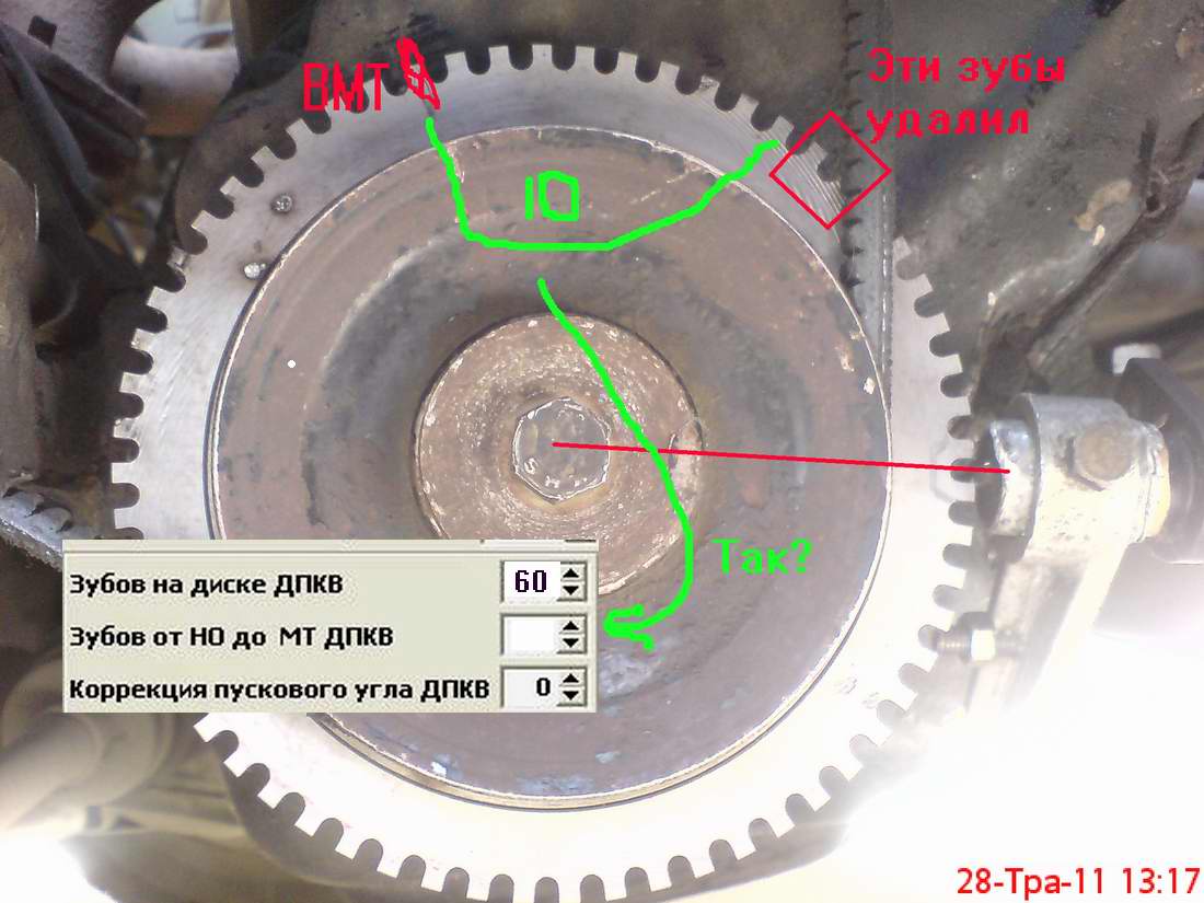

Сообщение Karalex » 29 май 2011, 22:20
jhm писал(а):
Karalex писал(а):Вот перешел с 6+1 на 60-2 так сказать. Шкив сделал - 60 зубов, установил, но два зуба еще не пилял. На 6+1 было при вмт(метка) два зуба против датчика ПКВ. А тут не так? Выставлю фотку, а вы мне пожалуйста на пальцах покажите, а то уже все приварил, не хочется накосячить. Какие из этих? Для перестраховки. Я думаю, что те, что ближе к датчику обведенные. А вы что скажете?
Если двигатель стоит в ВМТ, то надо вырезать в зеленом диапазоне.
Следующий вопрос. Было б здорово эти рисунки в FAQ, так яснее было б. Что ставить в менеджере? Гляньте по рисунку. Правильно?
Сообщение glin » 30 май 2011, 07:13
Боюсь что этот рисунок делу не поможет, так как НО зависит от положения датчика, а оно у каждого своё. В документации расписано как его узнавать. Самый точный способ - по стробоскопу.
P.S. Смею предположить, к примеру, что у тебя НО будет 19-20.
