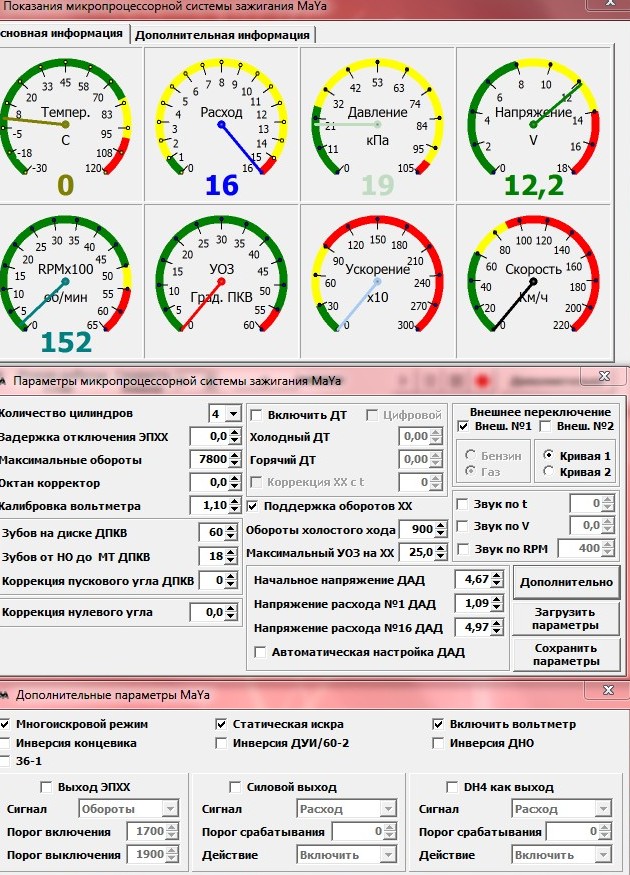

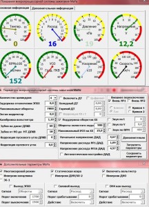

Сообщение vitalij1982 » 29 май 2011, 14:10
скин работы на ХХ
Перепаял обратно диод как был раньше и о чудо оно заработало , не ахти конечно но сдвиг есть . При работе ошибок вроде нет хотя - Дпкв что то чюдит обороты и УОЗ Град. ПКВ не реальные . Пробовал менять каналы на датчик ДПКВ без изменений , ДАД похоже умер надо поменять (не отоброжается в менеджере) . Вопрос может зазор ДПКВ увеличить (сейчас 0,95мм) .

Вам походу удалось сломать менеджер:):):):):):):) прибор должен показываться всегда. Не важно работате ДАД или нет.

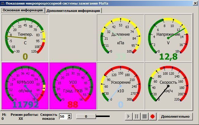

Сообщение vitalij1982 » 29 май 2011, 16:38
Paratruper писал(а):Вам походу удалось сломать менеджер:):):):):):):) прибор должен показываться всегда. Не важно работате ДАД или нет.
Не показывает только когда подключен к авто , а к блоку питания всё нормально . Может ли не показывать расход из-за того что я на газу заводил ?
Блок подключенный к блоку питания .
