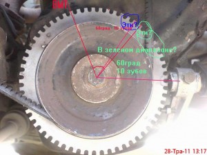

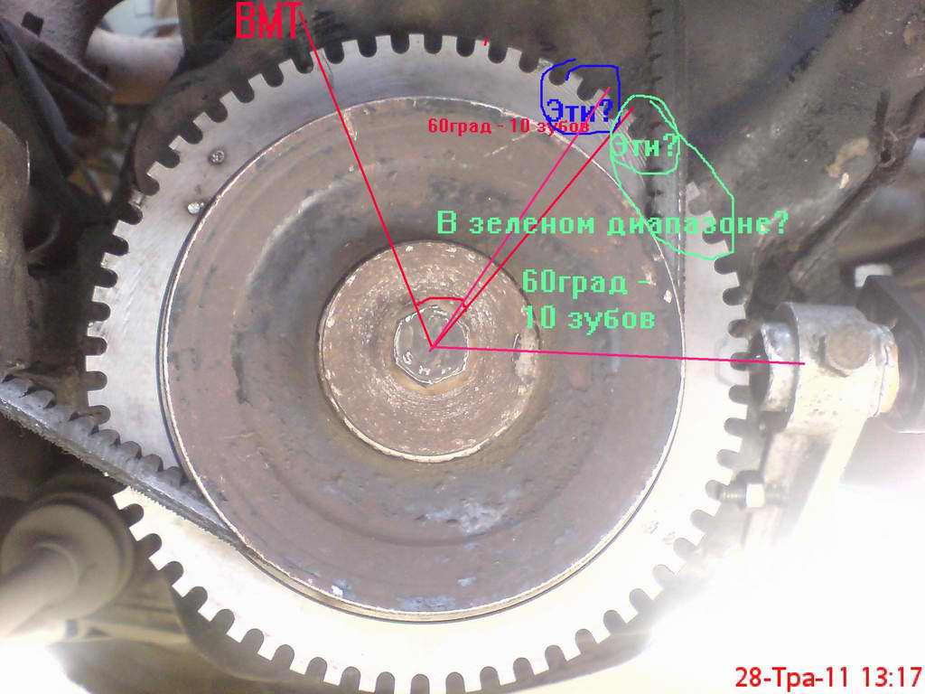

Вот перешел с 6+1 на 60-2 так сказать. Шкив сделал - 60 зубов, установил, но два зуба еще не пилял. На 6+1 было при вмт(метка) два зуба против датчика ПКВ. А тут не так? Выставлю фотку, а вы мне пожалуйста на пальцах покажите, а то уже все приварил, не хочется накосячить. Какие из этих? Для перестраховки. Я думаю, что те, что ближе к датчику обведенные. А вы что скажете?
Последний раз редактировалось Karalex 28 май 2011, 22:57, всего редактировалось 2 раз(а).

не вытягивает хоть убейся,потом залез в документацию настройка хх там пишут "Включаем принудительный угол, равный УОЗ на ХХ для вашего двигателя по паспорту. Как правило это 12-15
Что значит не вытягивает? Смесь бедная скорее всего, вот и начинает колбасить на малых углах.
