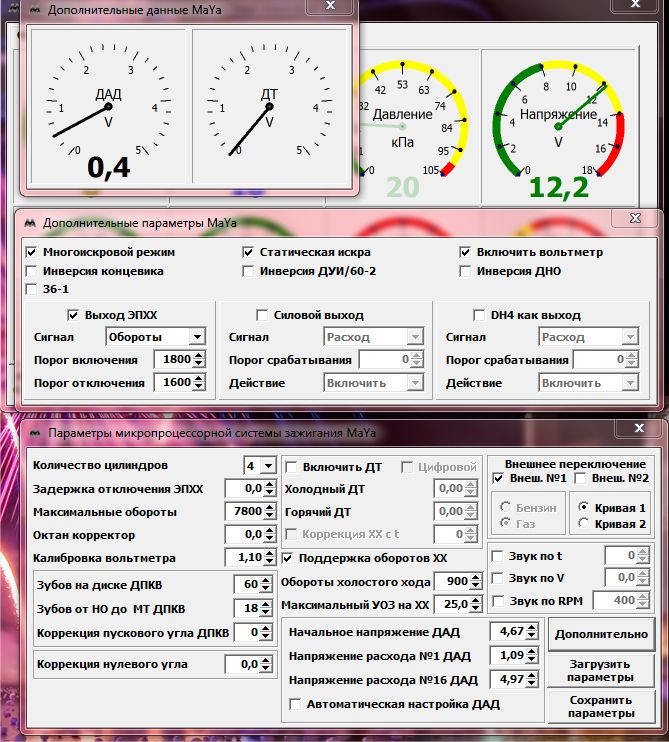

vitalij1982 писал(а):1- У меня не ДУИ+ДНО , а 60-2 статика .
2- Ваз 21099 карб. шкив КВ 60-2 , корпус масло насоса от инжекторного Ваза 13-15 . То есть датчик ДПКВ установлен стандартно , до датчика получается 18 зупцов .
1- это не имеет значения, если хочешь точно знать параметр НО, сделай как в инструкции.
Хотя если двоит - может быть неисправен МЗ, у меня так и было - проверка комутаторов и сушка свечей работали, а в итоге пришлось новый модуль покупать.
И скрин настроек вкладки "дополнительно" покажи.

Сообщение glin » 26 май 2011, 22:01
Повторюсь - покажи скрин настроек вкладки "дополнительно" .
И с настройками ДАД у тебя непонятно. На картинке дапряжение 0.3в, а расход стоит 16, а в твоих настройках ДАД вобще такое напряжение невозможно.
Сообщение vitalij1982 » 26 май 2011, 22:19
Вот скин если не тот то поправь . Блок не подключен к авто (запитан от компа).
