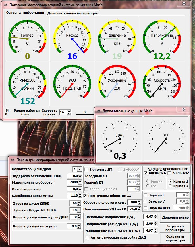

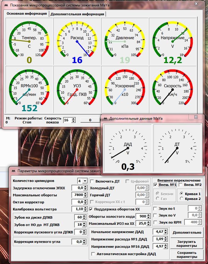

Привет всем , блок наконец у меня заработал но вот система в целом нет . При попытках завести двигатель подклинивает как при слишком раннем зажигании , если и заведется ( с трудом) то работа напоминает работу на 2-х цилиндрах .
1- Система 60-2 демферный диск (на резинке) не провернут проверял .
2- Тест коммутаторов делал искра есть (показалось слабее чем на стандартном зажигание) .
3- ДПКВ рабочий - пробовал менять полюса 0 результатов .
4- На родном зажигание естественно работает .
Настройки брал из глобального хранилища от автора JHM .
Кто что может мне посоветовать . Может ли сам блок глючить ?

Сообщение glin » 26 май 2011, 13:17
Для начала надо выставить НО , лучше сразу так http://maya-auto.com/dokumentaciya/blok ... my-duidno/
И заполнить профиль: марка авто ? статика ? ДПКВ и положение датчика (стандарт или др.)
Выложи скрин настроек.

Сообщение vitalij1982 » 26 май 2011, 15:33
glin писал(а):Для начала надо выставить НО , лучше сразу так http://maya-auto.com/dokumentaciya/blok ... my-duidno/
1- У меня не ДУИ+ДНО , а 60-2 статика .
2- Ваз 21099 карб. шкив КВ 60-2 , корпус масло насоса от инжекторного Ваза 13-15 . То есть датчик ДПКВ установлен стандартно , до датчика получается 18 зупцов .
