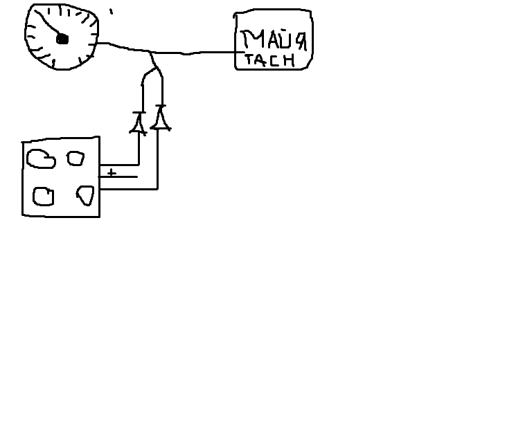

Сообщение Николай » 18 янв 2012, 16:31
Подключил тахометр к майя, не показывает. Проверил правильно ли подключил, все как по схеме. Подключил к катушке через диоды, заработало. Но позже стрелка прыгала и на прыгалась. Сгорели диоды, что может быть?
Схема подключения, была токая как на рисунке. Отключаю от блока тахометр не работает.

Сообщение AKSU » 18 янв 2012, 17:50
Вот это ты извратился! :-) Сгорело? Да неужели! :-)
Если через диоды с катушек зажигания кинул, к выходу ТАХ на МАЙА подключать не нужно.
Выход ТАХ на землю коммутируется, ты фактически КЗ постоянно устраиваешь! Удивительно как ты феерверк до сих пор не устроил! :-)
Меняй диоды, ставь что-тнь вольт на 500. Отлично подойдут распространенные 1n4007 (1000в, 1А). Убедишь, что полярность не перепутал: черточки на корпусе диодов должны стоять со стороны тахометра!
Если хочешь задействовать выход ТАХ, есть 2 варианта (http://maya-auto.com/products/blok-upra ... taxometra/).
1. Делаешь подтяжку ТАХ на 12в резистором 3-5кОм, а сам тахометр переделываешь в низковольтный (смотри, ранее в этой теме выкладывали).
2. Берешь обычную автомобильную релюшку, раскурочиваешь ее (вынимаешь подвижные части, оставляешь только катушку), и подключаешь по схеме:

Сообщение jhm » 20 янв 2012, 12:07
Николай писал(а):Подключил тахометр к майя, не показывает. Проверил правильно ли подключил, все как по схеме. Подключил к катушке через диоды, заработало. Но позже стрелка прыгала и на прыгалась. Сгорели диоды, что может быть?
Ну что ж, выход ТАСН наверно накрылся сразу же, хорошо что сам блок еще работает.
Поздравляю :) Откуда схему то взяли?
