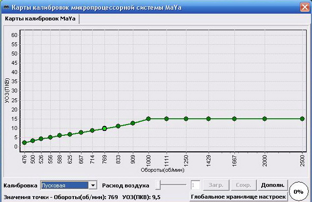

И ещё заметил такую особенность в момент пуска если стартёром крутнуть ну скажем секунду и отпустить мотор заводится и начинает работать на пусковом угле 400+- 20 оборотов и на ХХ не переходит.
Приходится чуток подгазовать и тогда появляется ХХ.
Как это побороть?

По пуску у ково были такие нюансы :-): и как их устранить ?
Коррекция пускового угла не помогает :-):

Сообщение jhm » 03 окт 2011, 12:09
скриншот графика пускового угла?
Re: Установка и настройка системы 60-2
Сообщение sasha » 03 окт 2011, 15:10
Вот :-):
Сообщение jhm » 04 окт 2011, 20:18
Надо чтоб полка начиналась уже при 600об, тогда будет раскручиваться :-ok-:

Сообщение AlT » 05 окт 2011, 08:50
Ярослав обещал когда-то, что выложит на всеобщее обозрение разные образцовые кривые :-): можно даже с такими пояснениями -
jhm писал(а):Надо чтоб полка начиналась уже при 600об, тогда будет раскручиваться

Сообщение jhm » 05 окт 2011, 15:59
А стандартная кривая пуска заложена во всех новых прошивках :) Надо просто прошить блок, и затем прочитать калибровки.
