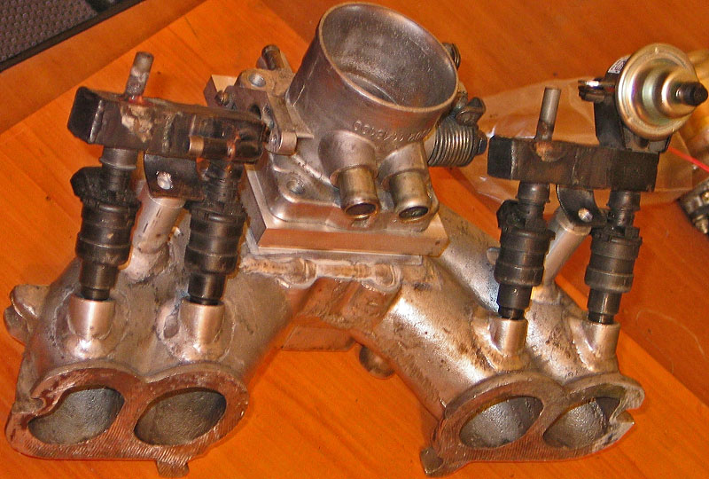

Ну да... На бошевских тоже так. Я просто рассуждаю над тем, а не вколхозить ли саму форсунку непосредственно над первой камерой карбюратора. Ну как бы в корпусе воздушного фильтра.
Если целиком ставить блок, то потом голову ломать как туда газ (ГБО) колхозить

Если б блок мог рулить 2 форсами, можно было б над каждой камерой по форсунке ))

А кто недает Вам поставить паралельно две форсунки :-):

На волге вторая камера открывается чуток раньше,чем первая полностью откроется. Помоему не пропорционально топлива добавится.
А может пофиг вообще? :du_ma_et:
Дроселя в инжекторе только воздухом рулят. Откроется вторая камера - показания ДАД соответственно сместятся, ЭБУ соответственно добавит топлива. А через какую камеру оно попало в колектор наверное пофиг мотору.

Интересно такой впуск На УАЗе будет нормально работать?
Решили так сделать бютжетный вариант. :-):
Тока дросель от жигулей с датчиками от лады на 46
найдено вот здесь http://sites.google.com/site/yurybar/projects/402i
