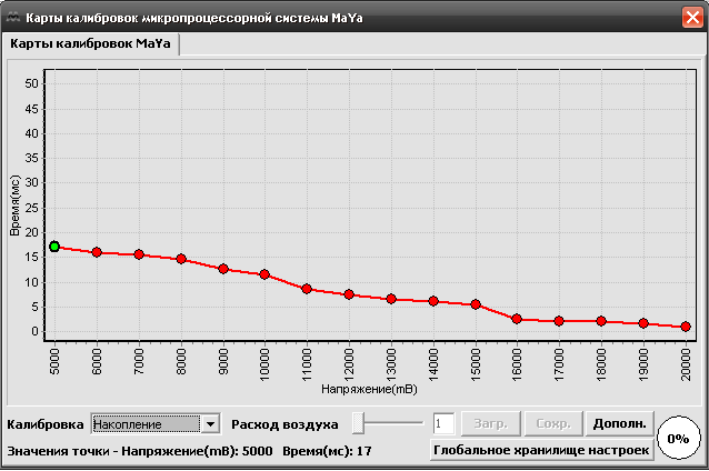

Сообщение Тарас » 25 апр 2011, 19:43
Возник вопрос.
ПО техническим причинам катался на трамблере, немного еще поубавил обогащения на газу и таким образом вышел на свой прежний расход 6-7л. Технические вопросы решил , подключил назад маю и тут-- двигатель начал плохо работать , его начало трясти ну и тд... . Подключил обратно трамблер = все гуд. В общем пришлось обратно обогащения добавлять, чтоб на мае можно было проверить нули. Это повлекло расход 7-8л. Далее методом поочередного спускание кривой накопления до 1мс шол с 5000 и дойдя до 14000 движок заглох ( работал на ХХ без поддержки ХХ). И так график от 5000 до 13000 1 мс а 14000 2мс ( при этих параметрах он уже заводится и работает). Немного подгазнув идут пропуски, тогда 13000 тоже 2мс поставил пропуски до 1500об\мон прекратились . Таким образом прошол в обратном направлении и вырисовалась кривая от 5000 до 14000 , а вот изменении от 14000 до 20000 никакой реакции не дало . ВОПРОС - модуль больше 14000 на свечу не дает и из-за этого и бедная смесь не хочет гореть, так как на трамблерном. Или я чего то не правильно понял :nez-nayu: ?.

Сообщение glin » 25 апр 2011, 19:53
Тарас писал(а): Или я чего то не правильно понял :nez-nayu: ?.
14000mV = 14 V :mi_ga_et: , а кривая накопления привязана к напряжению в бортовой сети.
У меня она выглядит пока так. Модуль не греется.
Re: Модули зажигания
Сообщение jhm » 25 апр 2011, 22:47
5мс для модуля чуть многовато, но не греется - значит хорошо :)
Тарас, перерисуй накопление по скриншоту выше
