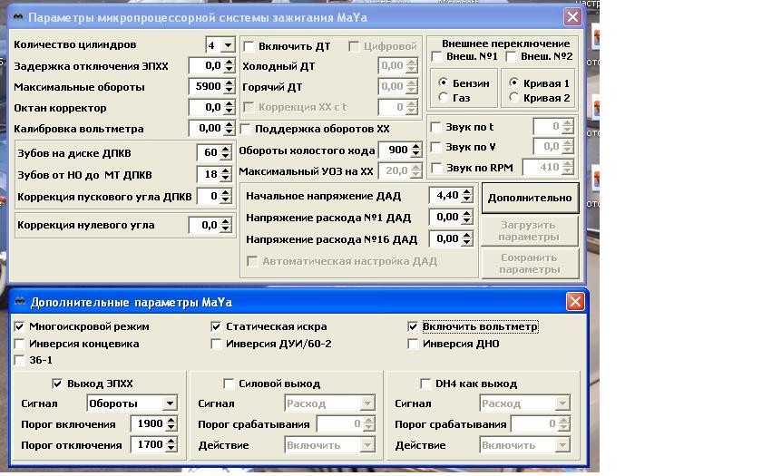

Скрины надо не те где стрелки приборов, а там где настройки системы. НИчего заводить не надо. Окда "дополнительно", и основное окно, где настройки ДАД, ДПКВ, температур и т.д
Скрины делать кнопкой "ctrl"+"PrtScr". Потом запустить Паинт (рисовалка под видой родная), и вставить с буфера обмена картинку....... И выкладывай тут.
КАк можно делать автонастройку ДАД на неработающем моторе?

Спасиб а я думал надо где показания системы ,ну не знал извиняюсь .ну он только мне писал начальное напряжение на ДАД .
Ваз 2106,1.6 ,статика на катушках газ 406,солекс 21053.

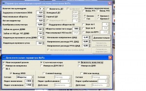

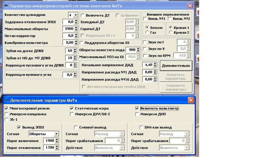

Сообщение 509-557 » 21 май 2011, 13:58
Вот мои скрины
Вот

Напряжение 16 расхода написать ПОКА_ЧТО то же что и в атмосферном.
Напряжение 1 расхода, напиши 0,5 вольт ПОКА_ЧТО.

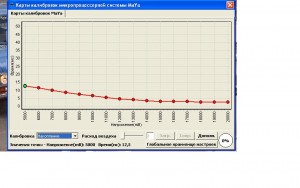

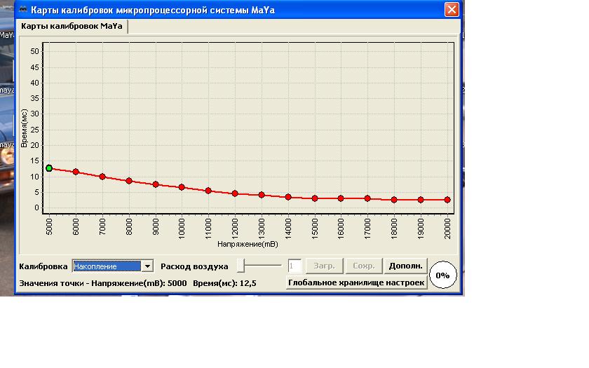

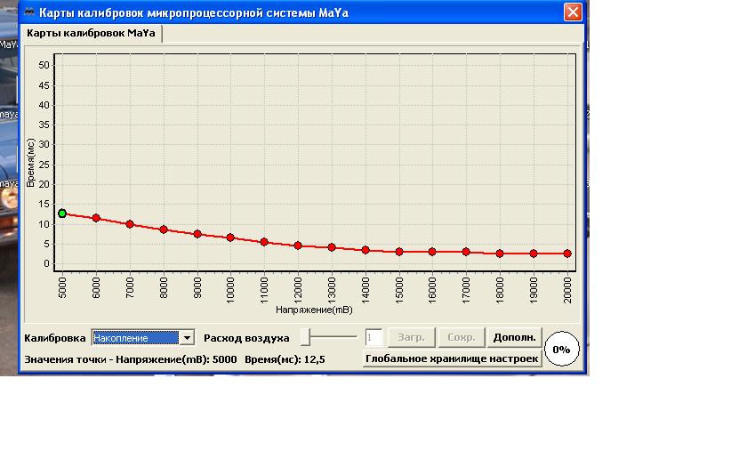

ПРоверь какой график накопления! Это для модуля важно. Или его скрин выкладывай.
Дальше,.. Включить режим "тет коммутатора 1", потом тест второго коммутатора. И выяснить причину разных искр. (это работает при незаведенном моторе). ИЛи включить режим просушки свечей, и смотреть на искры. (не забываем что на статике отключать одну свечу низя, кирдык модулю).
Когда с искрой разберешься, попробуй переключить местами 1 и 2 каналы на модуль. Поставить галку "инверсия 60-2". Это все по порядку, не все сразу. ПО идее должно завестись :)
Сообщение 509-557 » 21 май 2011, 14:20
Вот накопление

Вольтметр калибровали? У вас он включен но в калибровке стоит 0 что очень маловероятно на реальной системе:)

Сообщение 509-557 » 22 май 2011, 00:11
Да тут вольтметр по 0 тк в гараже стоит стационарный ком и бежать в гараж далеко ,помня настройки по памяти я сделал их на дом компе а вольтметр у меня 0,84.
