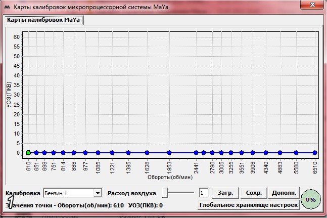

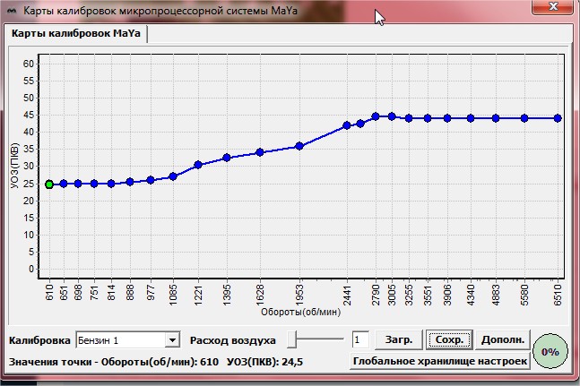

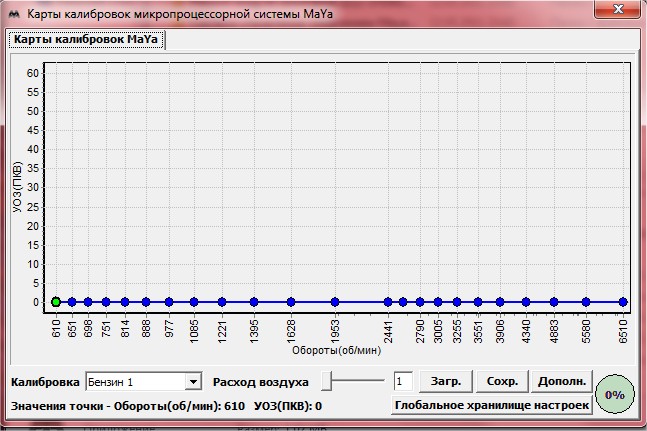

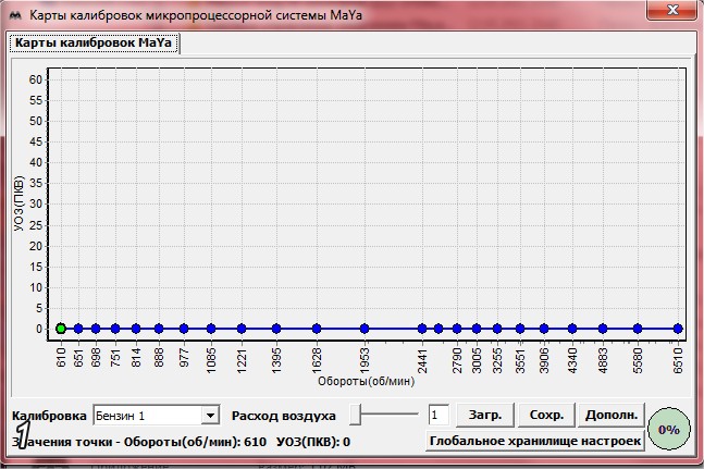

Сообщение vitalij1982 » 18 май 2011, 10:21
И так диод я перепаял . Назрел такой вопрос - в менеджере из глобального хранилища загружаю настройки , сохраняю вырисовывается кривая . После закрываю менеджер отключаю блок , включаю снова а настроек нет куда делись .
после отключения и повторного включения блока
после загрузки настроек из глобального хранилища

Сообщение Paratruper » 18 май 2011, 10:28
После подключения блока нажмите "Загр."

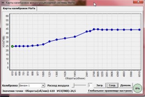

Сообщение vitalij1982 » 18 май 2011, 10:44
Paratruper писал(а):После подключения блока нажмите "Загр."
После загрузки настройки появляются , но после отключения питания они опять обнуляются . Даже питание если не отключать , а просто перезапустить менеджер настройки слетают .

Сообщение Valentin44 » 18 май 2011, 11:14
1 После загрузки кривой с хранилища, она повляется на графике.Так?
2. После этого при ПОДКЛЮЧЕННОМ блоке, и нарисованной кривой нажимаем "Сохр". Так?
3. Отключаем блок. Выходим с менеджера.
4. Загружаем менеджер,, подключаем блок.
5. Жмем "Загр.". Кривые загружаюся сблока. Так?
Сообщение glin » 18 май 2011, 12:00
В настройках менеджера поставь - считывать данные блока при подключении
Сообщение vitalij1982 » 18 май 2011, 15:08
glin писал(а):В настройках менеджера поставь - считывать данные блока при подключении
Во после того как поставил галочку - (считывать данные блока при подключении) при загрузке стали загружаться настройки . Сейчас пробовал заводить ваще жесть (до того как поставил галочку считывать данные блока при подключении) чихает ,троит как будто на двух цилиндрах завел . Катушки проверял обе рабочии , а на катушках (Катушка зажигания о тГАЗ нового образца) как определить полярность .
