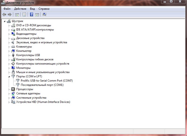

Ты через USB адаптер подключаешь? Точно COM7 надо было указывать?

Кстати да... Если воткнуть в другой разъём ЮСБ, то номер порта может(а скорее всего так и есть) сменится. Посмотри через "диспетчер устройств" номер который винда выделяет. У посмотри что бы в разделе "Мыши и иные устройства" не было трекбола. Да и чтобы сам переходник в диспетчере был. Ты уж извини, если если уже это делал, но лучше лишний раз напомнить )))

Сообщение vitalij1982 » 17 май 2011, 16:52
По поводу пере прошить , как это сделать если комп блок не видит ?
диспетчер устройств
