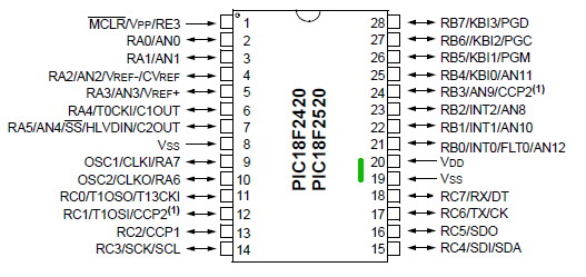

Сообщение Valentin44 » 17 май 2011, 13:53
Процессор не заменить! Там загрузчик коммерческий прошит изначально. А в контроллер с магазина ничего не прошьется :)
Проверить питание на ногах ПИКа:
между 20 (+) и 19 (-).
Сообщение vitalij1982 » 17 май 2011, 14:00
Valentin44 писал(а):Проверить питание на ногах ПИКа:
Я так понимаю Пик - это на самой плате . Ноги нумеруются слева на право и сверху вниз (я просто не в курсе) ?
Замерил как описано выше получилось -2.15 то есть получается 19(+) и 20(-)

Сообщение MuKeXa » 17 май 2011, 14:06
Вот. Рисунок ПИКа. Он у тебя в колодке установлен.
Из "Даташита"
