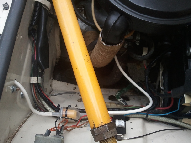

AKSU писал(а):Заметил недавно, что расход у меня на ХХ стал 3-4. Система у меня почти 3 года работает...
Это у меня ДАД помирает, или разряжение в коллекторе уменьшается?
Вроде бы особой разницы в работе двигателя нет, хотя динамика по ощущениям лучше, чем было год назад...
Я сделал вот так как на фото и проблем нету.Хотя на новой прошивке заметил поднятия холостого на 3 расход.

У меня там была трубка забилась. Маслом похоже или эмульсией. Странно, но машина масло не жрет... Откуда масло во впускном коллекторе? Может из-за того, что машина мало ездит сейчас, за 2 месяца - меньше 100км.
Выдул масло, промыл бензином, и показания вернулись назад.
