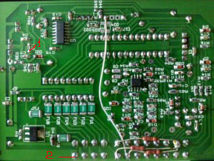

vitalij1982 писал(а):
а можно по подробней какой именно диод (можно отметить на фотке) -перепаять развернуть да .
Не заморачивайся пока с ним, я тебе позже фотографию пришлю как надо его поставить. Что с питающим напряжением?
Сообщение glin » 16 май 2011, 13:56
Вот диод D4 выпаять и поставить так

Сообщение mitrix » 16 май 2011, 14:32
Измерь напряжение между точками 1 и 2. присутствие контроллера на плате не обязательно, можешь его пока удалить.

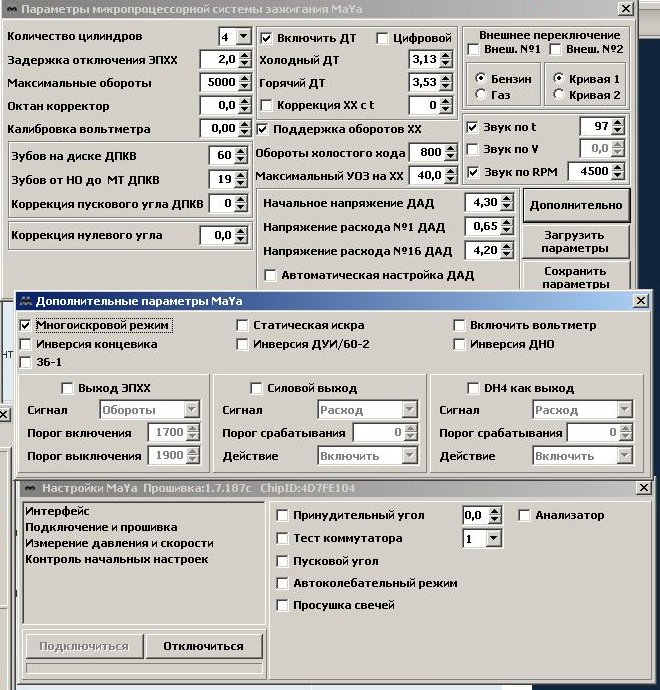

Сообщение keich » 16 май 2011, 15:05
jhm писал(а):Налицо слишком поздний угол - неправильная настройка блока. Нужен скриншот окна с параметрами.
Скриншот во вложении.

Сообщение vitalij1982 » 16 май 2011, 17:21
mitrix писал(а):Измерь напряжение между точками 1 и 2. присутствие контроллера на плате не обязательно, можешь его пока удалить.
И так напряжение я померял:- блок питания выдаёт - 12.18В , между точками 1и2 - 5.06В

Сообщение mitrix » 16 май 2011, 17:23
Значит питание живое.
Ставь контролле (вставляй правильно, смотри чтобы ключ на корпусе был в сторону бузера (пищалки)). Подавай питание. Есть ли реакция?

Сообщение mitrix » 16 май 2011, 17:40
Мда. вероятность наихудшего сценария повышается.
Еще бы проверить работу кварца и питание непосредственно на ногах контроллера.
