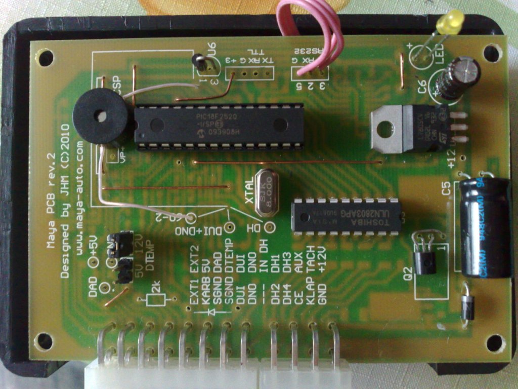

Сообщение MuKeXa » 16 май 2011, 12:35
vitalij1982 Сделай фото. И подпишись откуда ты )
Сообщение vitalij1982 » 16 май 2011, 12:43
Фото чего ? Блока MAYA

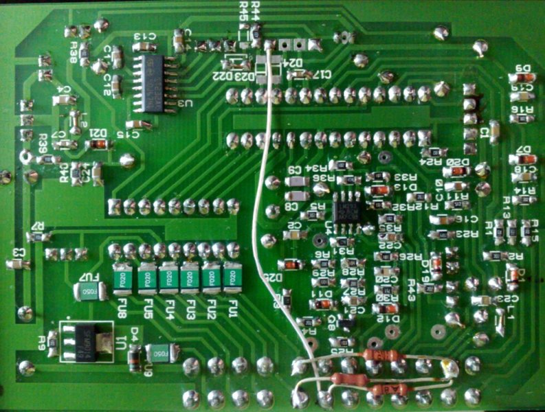

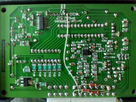

Сообщение MuKeXa » 16 май 2011, 12:46
Платы. И быть может у тебя БП накрылся от короткого?
Сообщение vitalij1982 » 16 май 2011, 12:56
если что могу отдельную часть сфоткать
здесь чуть по лучше
качество не очень , пришлось сжимать

Сообщение mitrix » 16 май 2011, 13:13
У тебя защитный диод на выходе управления клапаном ЭПХХ припаян неправильно, так его ставили на самых перых платах Rev2, похоже у тебя именно такая. Нужно перепаять.
Но проблема не в этом.
1. Проверь питание от блока питания, есть ли там 12 вольт.
2. Подключи 12 вольт на разъем блока, есть ли звуковая или световая (CE) реакция блока.
Ждем ответа на эти два шага.

Сообщение vitalij1982 » 16 май 2011, 13:23
У тебя защитный диод на выходе управления клапаном ЭПХХ припаян неправильно . Нужно перепаять.
а можно по подробней какой именно диод (можно отметить на фотке) -перепаять развернуть да .
