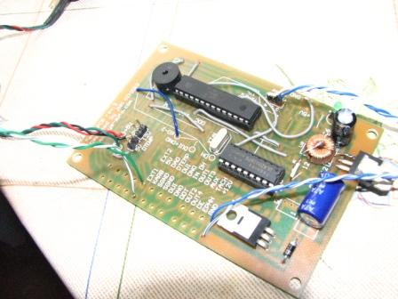

вобщем говоря 4 часа ночи покоя не даёт блок, вспомнил что у меня есть пенёк2 с ком портом, достал нашол бп, и винт, поставил винду, подключил блок терминал сразу запел, потом попробовал залить прошивку всё залилось бипер пискнул и загорелся светодиод, и начал с периодом 2 секунды пищать, вобщем виной всех моих проблем был кабель юсб=ком который Ярослав прислал, сегодня после работы поколдую может дрова качну новые или по соседям пробегуся шнурок поищю..... а то неохота регать на стационарный комп.....

1. Качай драйвера
2. Устанавливай их без подключения к блоку. Потому как - если подать питание на блок и втыкнуть переходник, "Винда" определит его как "трекбол", устройство схожее по функционалу с обычной мышкой. Потому, ни о какой корректной работе говорить нельзя.
Удачи!

так я так и делал сначала переходник втыкал ставил дрова не виндовые а с диска и только потом подключал блок, причём на 3х компах одна и таже проблема не видит блок,... попытаю щастье с нета стянуть версию дров других, если не взлетит буду искать другой переходник.....

посмотри в диспетчере устройств как он определился. И чтобы не было знака восклицания на его иконке. Это признак того, что с устройством не всё гаразд.

определяеться правильно, пол часа назад сбегал за другим шнуром в магазин, втыкнул всё заработало, прошивка залилась, блок зарегался :-)))

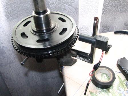

теперь к спецам вопрос будет ли работать такая схема что в менеджере показывать и как откликаться, если датчик положения кв и шкив зубчатый поставить на шпильку и крутить рукой в менеджере должен ли меняться обороты ::?????

Сообщение Sharki » 06 май 2011, 13:42
фото

Если равномерно крутить шкив, и поставить датчик на правильном расстоянии, то должно заработать и на столе
