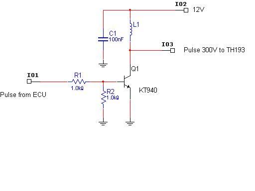

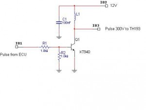

Нашел еще такую схему подключения высоковольтного таха. Что скажет шановне панство?
kortez
Сообщений: 140
Re: MaYa и тахометр
Сообщение AKSU » 13 сен 2011, 14:12
Фактически то же самое что и просто через раскуроченную автомобильную релюшку подключить. Тут эту роль выполняет катушка индуктивности L1.
Re: MaYa и тахометр
Сообщение kortez » 13 сен 2011, 14:45
А зачем кондер?
kortez
Сообщений: 140
Re: MaYa и тахометр
Сообщение MuKeXa » 13 сен 2011, 16:59
Защита от помех.
