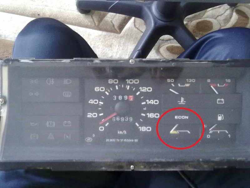

не помешал бы эконометр (такой прибор показывает разреженность в коллекторе) глядя на него учишься правильно ездить - экономно

keygabrielll писал(а):не помешал бы эконометр (такой прибор показывает разреженность в коллекторе) глядя на него учишься правильно ездить - экономно
он уже есть

Я бы не сказал что "эконометр" показывает экономично вы едите или нет. Этот "эконометр", как вы уже заметили, измеряет разряжение во впускном, которое косвенно связано с экономичностью езды.

то же самое назначение
Прибор, который показывает экономичность - это не то же самое что и разрежение в коллекторе. Надо учитывать еще и обороты двигателя. В любом случае такой прибор будет в встроенном БК

а вообще как нужно ехать чтоб эконометр был все время в зеленой зоне, расход не должен подниматься выше 9-10? или внатяг ехать на 10-16?

keygabrielll писал(а):а вообще как нужно ехать чтоб эконометр был все время в зеленой зоне, расход не должен подниматься выше 9-10? или внатяг ехать на 10-16?
Нужно разгоняться быстро, при 50-60% дросселя (не открывая 2 камеру), раскручивая мотор до оборотов макс. момента (2500-3500об), затем переходить на повышенную передачу и стараться сильно не нажимать на газ
Езда внатяг приводит к усиленному износу мотора из-за низкого давления масла и чрезмерных нагрузок
