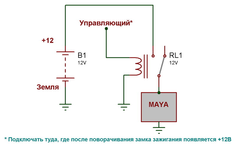

Блин, ну я же дал выше ссылку на статью, где нарисована довольно подробная и понятная схема.
Сообщение mitrix » 22 мар 2011, 17:31
Еще раз ее тут приведу
Ну что тут может быть не понятного?

Подключение блока через реле
Сообщение bulat » 22 мар 2011, 17:50
mitrix писал(а):Еще раз ее тут приведу
так здесь же написано что это контакт Б, а у меня там будет стоять катушка,а у автора этой схемы катушки подсоединены где-то в другом месте
а что будет если я подсоединюсь к 15 или 85 или 86 контакту?????????
(я вообще(почти) не разбираюсь в электрике-электронике,так что прошу сильно не пинать!!!)

Сообщение mitrix » 22 мар 2011, 17:53
Там так же написано от замка зажигания. Тем более у тебя стоит катушка, у него тоже катушка, так что тебе мешает сделать как у него?
Не надо самодеятельности, тем более если ты "вообще(почти) не разбираюсь в электрике-электронике". сказано питание подавать на 85 контакт реле, значит на 85. Сказано снимать питание на блок с 30 клемы, значит с 30-й.
Сообщение bulat » 22 мар 2011, 18:16
я извиняюсь ,НО реле покупать надо что-ли дополнительно?

Сообщение mitrix » 22 мар 2011, 18:23
Ну конечно. Это будет дополнительное реле для питания МПСЗ.
Сообщение bulat » 22 мар 2011, 18:31
:du_ma_et: мдя....................................
наконец-то
то есть контакт 85 нужно подсоединять к контакту Б ,так-же как и катушку?

Сообщение mitrix » 22 мар 2011, 18:44
Да
Сообщение pavel m » 22 мар 2011, 19:06
Купи реле 4-х контактную, на корпусе уже есть распиновка.
