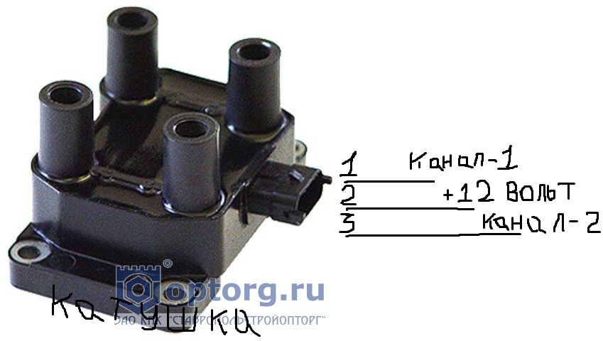

Подскажите как подключить катушку? В мнтернете искал, ненашол. Я думаю что так. У катушки три контакта. Катушка ВАЗ 2111-3705010-03.

Наверное так. Ну а если проверить повставляйте в в/в вывода проволки сделайте зазор 5мм примерно и включайте. Если неправильно искра в 2 каналах будет пробивать одновремено.

Re: Модули зажигания
Сообщение Николай » 23 мар 2011, 21:23
От таких иксперементов, новый покупать придется. :cry_ing: :cry_ing: :cry_ing: :cry_ing:

Сообщение Firwood » 23 мар 2011, 21:24
Совершенно верно
Сообщение Николай » 23 мар 2011, 21:27
Большое спосибо. :co_ol: :co_ol: :co_ol: :a_g_a: :a_g_a: :a_g_a:
