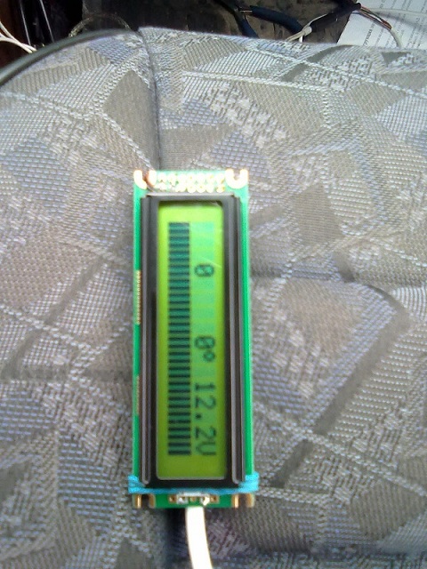

почти добился успеха:
что может быть?
завел движок
включено зажигание

Ты стабилизатор отдельный поставил на питание дисплея?
Нужно поставить два конденсатора еще перед и после стабилизатора.
После на 1000 мкф 10вольт
Перед, на 25 вольт.
Какие у тебя есть электро клапана и катушки в машине, скорее всего реле стартера так тебя долбит. Парарельно реле нужно поставить диод, шотки желательно. Я брал диоды из БП компьютерного.

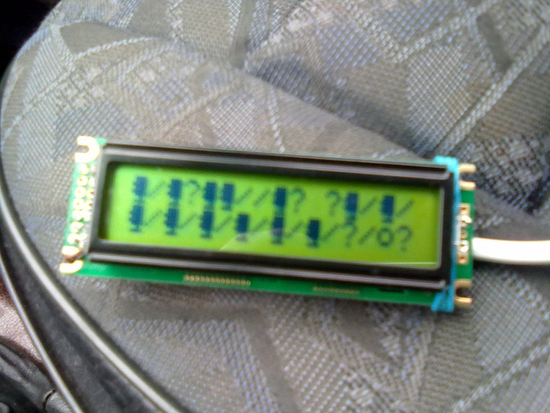

Как мне посоветовал yarikne, подвесил конденсаторы на входе и на выходе стабилизатора - эффекта почти нет. Работает так - зажигание -> заставка на экране 2-3сек (пока работает бензонасос) -> экран гаснет. Попробовал в менеджере отключить поддержку насоса, стало так: зажигание -> заставка (теперь уже от 5 до 50сек.) -> экран гаснет. При попытке завести, экран сразу же гаснет, далее титры в виде нечитабельной хрени. На питание экрана отдельный стаб (подсветку пока отключил), диод на реле стартера подвесил. Что делать, где искать причину такого поведения? :nez-nayu:

Косяк в схеме

Сообщение yarikne » 16 апр 2012, 22:01
melnikov писал(а):Как мне посоветовал yarikne, подвесил конденсаторы на входе и на выходе стабилизатора - эффекта почти нет. Работает так - зажигание -> заставка на экране 2-3сек (пока работает бензонасос) -> экран гаснет. Попробовал в менеджере отключить поддержку насоса, стало так: зажигание -> заставка (теперь уже от 5 до 50сек.) -> экран гаснет. При попытке завести, экран сразу же гаснет, далее титры в виде нечитабельной хрени. На питание экрана отдельный стаб (подсветку пока отключил), диод на реле стартера подвесил. Что делать, где искать причину такого поведения? :nez-nayu:
диод параллельно бензанасосу
