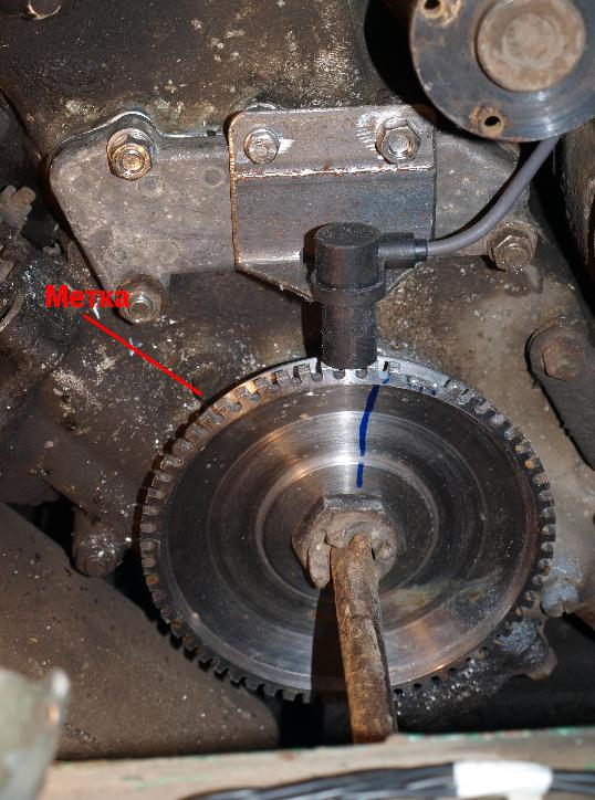

Впервые полностью подключил систему (60-2). Но нормально завестись не удалось. Можно завести только при полностью вытащенном подсосе но при этом обороты не поднимаются выше 600 и двигатель работает крайне не устойчиво, на нажатие педали газа не реагирует. Периодически выстрелы как в карбюратор так и в глушитель. Менеджер в основном показывает УОЗ=0, изредка проскакивает 10. Кривые взял из хранилища.
Галочка в менеджере "принудительный угол" вытсавлена в 0 метка на шкиве коленвала совпадает с меткой на двигателе.
Но и при заводе и хх тоже остается все в томже положении(на против метки на двигателе). В качестве стробоскопа использую майу(по первому цилиндру).
Что может быть не так?
Может у меня срабатывают кривые не для бензина а для газа?
Чувствую что придется просить оффлайновую помощь. :ny_tik:
Москвич АЗЛК 2140 1,5л (1980 г.в.) (Maya, 60-2, ДАД, ДПКВ, цифровой датчик температуры, модуль 2112)

Сообщение afch » 25 апр 2011, 18:45
может все дело в том что неверные настройки?
Если посчитать кол-во зубьев от датчика до метки на двигателе то их получается примерно 15, но установить метку напротив штырька на двигателе удалось только установоив опытным путем в менеджере значенме 21 с коррекцией в 2 градуса. Фото прилагаю может я что-то не так насчитал.

Сообщение glin » 25 апр 2011, 19:18
Синяя полоса на шкиве это ВМТ 1-го цилиндра? Если да, то поставь пропущеные зубы напротив датчика и поверни по часовой стрелке коленвал на 180 градусов, одновременно считая сколько зубов пройдет мимо датчика. Эта величина и есть НО до МТ.

Сообщение afch » 25 апр 2011, 20:40
я использую модуль зажигания 2112 но в менеджере галочка не стоит на против пункта "статическая искра"
Не совсем понятно зачем считать зубы мимо датчика до 180 градусов и так ведь понятно что их пройдет ровно 60 поделить на 2 = 30.
Синяя черта это ВМТ первого циллиндра

Сообщение glin » 25 апр 2011, 22:25
Если галки статики нет, то она и не работает.
afch писал(а):Не совсем понятно зачем считать зубы мимо датчика до 180 градусов и так ведь понятно что их пройдет ровно 60 поделить на 2 = 30.
Не совсем правильно выразился :smu:sche_nie: надо считать зубы мимо датчика пока противоположный синей метки зубец (180 градусов или ВМТ 2 цилиндра ) дойдет до метки ВМТ на блоке. По твоей фотографии у меня получилось, вроде ~ 23.
